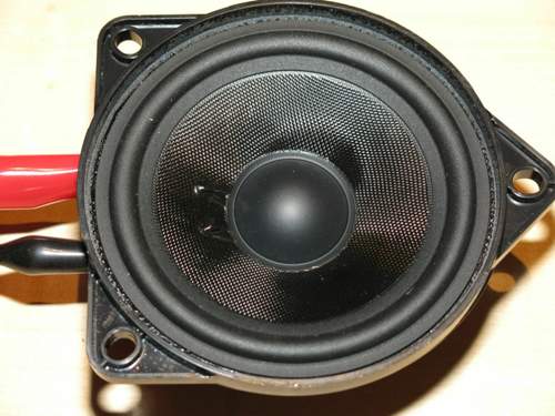

1.) Die 4 Bose Mitteltöner fliegen raus. Sie werden durch ihre "besseren " lochkompatiblen Brüder aus dem Porsche Panamera Burmester Soundsystem ersetzt. (quasi aus dem Porsche Regal)
2.) Die 4 Hochtöner fliegen raus. Sie werden durch 4 Andrian Audio A25 ersetzt.
3.) Ich habe 4 Frequenzweichen für die Mittelton/Hochton Einheiten speziell für diese neuen Chassis entwickelt und gebaut.
4.) Der Center Frequenzgang wurde auch messtechnisch analysiert, und durch eine Weiche linearisiert. Der macht nun bis 12 KHz einen echt guten Job.

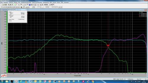

Der Bass alleine ist nicht entscheidend, der Mittelton/Hochton aber sehr wohl! Der alleine bestimmt Stimmfarbe, Authentizität, Ortung und Stereo Wahrnehmung. Wenn in diesem Bereich was nicht passt, empfinden die Ohren das als "Störend" und teils "Schmerzlich". Wenn es im Bass nicht passt, klingts einfach nur muffig oder drucklos,... aber da tut einem nix weh!
Der beigefügte Frequenzschrieb zeigt sehr eindrucksvoll, wie linear der Frequenzgang mit dem Setup ist.
Wie im 1. Beitrag beschrieben ist das ergänzende Bassupgrade schon in Vorbereitung! Da kommt auch was passendes. Stelle ich hier vor, sobald gebaut!

Frequenzgang Porsche Burmester MT

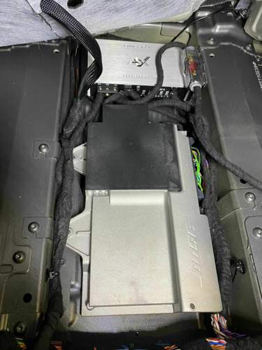

Sooo,... nun, wie versprochen, ist auch der 2. Teil des Upgrades realisiert. Wie beschrieben sollte ja noch ordentlich Bass dazu kommen, und von dem Upgrade des Bose Systems absolut nix zu sehen sein,... nur zu hören!:D
Somit war also der nächste Schritt, ohne bauliche Veränderungen etwas Tiefbass und etwas mehr Schalldruck im Bassbereich in das Auto zu zaubern. Eine Variante wäre gewesen, unter den Beifahrersitz einen Unterfloor Aktivsub zu verbauen. Der Beste wäre da sicher der "Focal IBUS 20" gewesen, aber er schränkt halt den Fußraum auf der Beifahrerseite hinten ein. Er würde (mit etwas Nachhelfen) unter den Beifahrersitz passen.

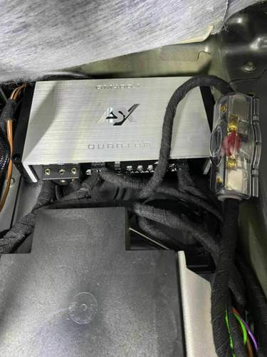

Unter dem Fahrersitz ist die Bose Elektronik verbaut. Dort bleibt Platz für einen kleinen Verstärker. Ein guter Kandidat ist der digitale ESX QM 400.1 Bassverstärker, der es dann final auch geworden ist. Der hat alle nötigen Einstellmöglichkeiten für die Zielvorgabe, und Auto-On, ist klein genug, und strahlt wegen der guten Schirmung zum Glück nicht ins UKW oder DAB+. Negative Auswirkungen sind also nicht zu erwarten,..... wie leider bei so vielen aktuellen digitalen Verstärkern, leider auch von namhaften Markenanbietern!!
Die Lösung:
Der ESX QM 400.1 wurde nun also seitlich vom Bose Verstärker montiert. Ein Stromkabel von vorne von der Batterie auf der Beifahrerseite verlegt, "Fliegende Sicherung" an der Batterie und kurz vor dem Verstärker, die Abgriffe an Weißrot+/weißbraun- für Bass Vorne links und Graurot+/graubraun- für Bass Vorne rechts gemacht. Der Ausgang des Amps wurde mit der Schnittstelle der beiden Kabelpaare in Reihe verschaltet, da die Bässe nur je 1,2 Ohm Impedanz haben. So verschaltet ergeben sich komfortable 2,4 Ohm, und die stemmt der kleine Bassverstärker spielend!.
Noch die richtigen Einstellungen der Regler am Verstärker gemacht, und der mit gelieferte Fernregler für den Basspegel nach vorne gelegt,.... und schon konnte der erste Hörtest folgen.
Das Ergebnis:
:D:D:D:D:D:D:D:D:D:cool::cool::cool::cool:
Warum, fragt man sich, klingt das nicht schon ab Werk so? Das ganze Soundsystem klingt nun wie ausgewechselt, und macht genau das, was es soll. Deutlich mehr Pegel, körperlich spürbare Bassperformance und eine Authentizität zusammen mit dem Upgrade der Mittelhochtonsysteme, die nun vorbildlich ist! So muss das klingen!
Hier noch einige Bilder und Eindrücke zum Bassupgrade des Bose Soundsystems im 991 ,...... das ist so einfach umzusetzen, das kann (eigentlich) Jeder!
mfg

ESCX QM 400.1 neben Bose Amp
Fertig verkabelter QM 400.1, kurze Wege

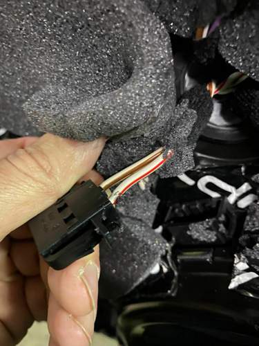

Dei Bassstecker am Türbass rot+, braun-

1) Die Andrian-Hochtöner müssen vor dem Einbau zunächst aus den Umgehäusen (dienen zur Montage in anderen Situationen) gedrückt werden und anschließend aus dem Gehäuse ausgebaut werden. Da die Chassis eingeklebt sind, muss man dazu das Kunststoffgehäuse aufsägen. Dies geht aber mit einer Laubsäge ganz einfach und ohne Gefahr für die Chassis.
2) Ansonsten empfehle ich, die Anschlußkabel für die Mitteltöner an den Lautsprecherkontakten anzulöten und nicht die leider vom Bose-System abweichenden Buchsen der Burmester-Chassis zu verwenden. Die Kabel sollten ruhig 25cm lang sein, damit man genügend Spielraum zum hantieren hat. Später kann man die Kabel von Frequenzweiche und Chassis dann aufrollen und mit Kabelbindern befestigen.
3) Für's Abnehmen der Türverkleidungen gibt es auf Youtube gute Videos. Vorher ansehen!
4) Die Verkleidungen der beiden Hochtöner auf dem Armaturenbrett und die Abdeckung der SportChrono-Uhr sind nicht leicht zu demontieren. Ich habe gute Erfahrungen damit gemacht, breite Kabelbinder durch die Lüftungsgitter zu fädeln und damit die Abdechungen senkrecht nach oben zu ziehen. Auf diese Weise sind weder Klammern abgebrochen noch Spuren auf dem Armaturenbrett entstanden. Vorsichtig zu arbeiten ist bei diesen 3 Abdeckungen sehr zu empfehlen!
5) Ansonsten habe ich mir im Netz ein Set mit Werkzeugen zum Demontieren und Montieren von Innenausstattungen gekauft. Im Interesse eines schadensfreien Einbaus sehr zu empfehlen und mit ca. 20€ nicht teuer.

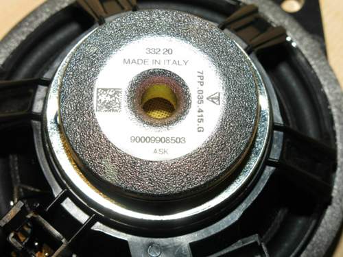

durch einen Zufall habe ich entdeckt, dass der für den vorgenannten Soundupgrade-Umbau nötige Porsche Burmester Mitteltöner, der ja immerhin inzwischen so um die 130.-€ - 140.-€ pro Stück bei Porsche angeboten wird, auch deutlich preiswerter zu haben ist!
Wenn man ins VW Teilelager schaut, gibt es mit der gleichen "Porsche" Bezeichnung "7PP-035-415-G" diesen exzellenten Mitteltöner auch von VW.
Hauptunterschied: er kostet dort gerade mal die HÄLFTE !!!, also rund 63-€ inkl. Steuer!
Anbei als Beleg die Fotos des 100% baugleichen VW Chassis, die Messung des Frequenzgangs mit meiner Weiche, und die Lage der Polung. (Rot = Plus)
mfg
Rüdiger
VW Chassis 7PP-035-415-G, Originalkarton
Fronansicht
VW Chassis 7PP-035-415-G, Rückansicht
