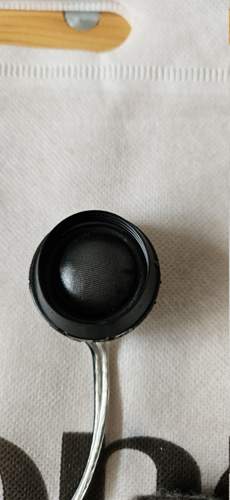

Die eigentlich Störquellen und schlechten Komponenten waren schnell per eigener professioneller Audio Meßtechnik gefunden. Die einzelnen verbauten Chassis wurden von mir im Frequenzgang gemessen, die Ergebnisse waren erwartungsgemäß ernüchternd
Im Detail:
1.) Die 4 Mitteltöner des Bose Systems laufen klanglich völlig ungeregelt, und entsprechend "aufdringlich" ist das Klangbild, ins besonders im Hörbereich der Stimmlagen
2.) Die 4 Hochtöner sind schlicht eine Zumutung und sollen getauscht werden, gegen was "anständiges" was in die original ausschnitte der Halterungen passt /passen muss.
3.) Die Bose Elektronik ist so schlecht gar nicht, und soll erhalten bleiben
4.) Frequenzweichen? Fehlanzeige! Gibt´s in dem Wagen nicht. Kein Lautsprecherhersteller dieser Welt hätte die Eier, eine 3-Wege Box auf den Markt zu bringen, ohne eine Frequenzweiche. Genau das ist aber hier der Fall! Porsche und Bose dürfen dass, .... und so klingt´s ja leider auch.
Die Lösung:
1.) Die 4 Bose Mitteltöner fliegen raus. Sie werden durch ihre "besseren " lochkompatiblen Brüder aus dem Porsche Panamera Burmester Soundsystem ersetzt. (quasi aus dem Porsche Regal)
2.) Die 4 Hochtöner fliegen raus. Sie werden durch 4 Andrian Audio A25 ersetzt.
3.) Ich habe 4 Frequenzweichen für die Mittelton/Hochton Einheiten speziell für diese neuen Chassis entwickelt und gebaut.
4.) Der Center Frequenzgang wurde auch messtechnisch analysiert, und durch eine Weiche linearisiert. Der macht nun bis 12 KHz einen echt guten Job.

Ausgangssituation in der Fronttüre VR
Dder "Hochtöner" des Bose Soundsystems
Asnchluss Center Bose

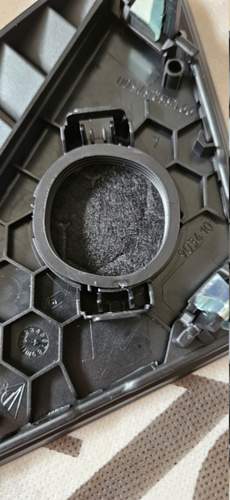

* Empfehlenswert ist ein Set für die Demontage von Türverkleidungen z.B. "CCLIFE 12tlg Auto Demontage Werkzeug" um die Abdeckungen zu demontieren. Bei den Hochtönern vorne ist äusserste Vorsicht angebracht, weil man schnell die Clips beschädigen kann
* Desweiteren habe ich an vielen Stellen "Butylband Schwarz beidseitig klebend - 20mm" z.B. für die Befestigung der Hochtöner benutzt
* "Gewebeband PET-Vlies 51608" um die Steckverbindungen zusätzlich zu fixieren

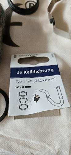

* Da die Hochtöner mit etwas Abstand in die originalen Aussparungen gebaut werden müssen, empfehle ich Keildichtungen aus dem Baumarkt Sanitärbereich. Das passt perfekt (siehe Fotos).
* Alle Kabel immer schön mit Schaumstoff und dem Gewebeband umwickeln, damit später nichts klappert

Neuerhochtoener
Keildichtungen
Keildichtungeingebaut
