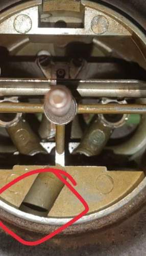

Wollte gestern meine Pontiac Catalina, Bj 1973 ausm 6-monatigen Winterschlaf holen. Batterie rein, Schlüssel umgedreht, paar mal georgelt und sie is kurz gelaufen und dann aus gegangen. Hab sie nicht mehr an bekommen...Vergaser war wohl geflutet. War heute nochmal dort... neuer Versuch, sie hat sich kurz geschüttelt und mehr nicht. Mir ist aufgefallen, dass bei offenem Luftfilter Benzin aus dem kleinen Loch am Vergaser spritzt, also ohne Gas zu geben , nur beim Orgeln.

Was meint denn das Schwimmernadelventil dazu? Das hatte ich bei meinem Ami nämlich auch mal das Benzin "aus dem kleinen Loch" kommt ohne das man Gas gab.

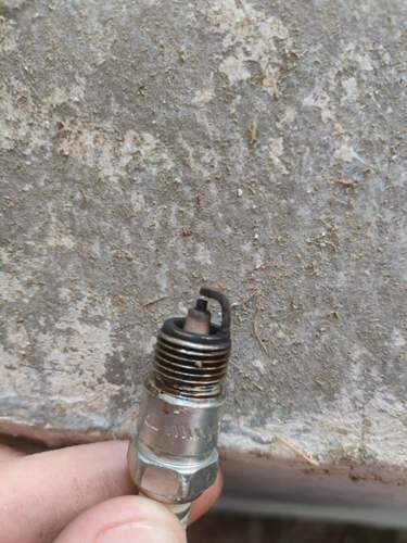

Also wenn ich dieses Problem an meinen Fahrzeugen hätte, würde ich erst ein mal die Zündkerzen raus schrauben, dann würde ich sehen ob die Kerzen nass (zu viel Kraftstoff) oder trocken (ohne Kraftstoff) sind. Danach würde ich meine Suche richten.

Für mich hört sich das nach Schwimmernadelventil an, wie auch schon genannt. Das schließt nicht und der Vergaser läuft über, flutet die Brennräume und die Zündkerzen werden naß. Sehr wahrscheinlich hat es auch nach Sprit gestunken.

Morgen check ich mal die Zündkerzen...

Welcher Vergaser?
Wenn Quadrajet, dann ist der Tipp von MantaOmega korrekt. Das ist ab Werk so eingebaut.
Aber wenn er übergeht dann hilft das nix. Abbauen/zerlegen, mit neuen Dichtungen und gut gereinigt zusammenbauen und er wird wieder laufen. Alles andere ist Murks.
Hab nen Rochester 2bbl.

Noch ne Frage... wie kann ich den Schwimmerstand checken?
Deckel abbauen und messen.
Haben j mal 2 Kerzen raus gemacht.... läuft also eher etwas fett, oder?
