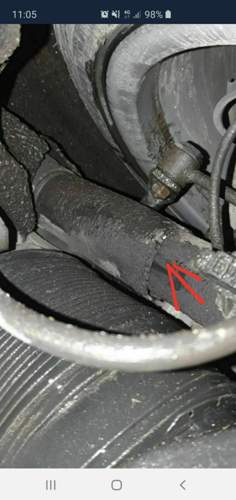

Schau dir mal die Bilder an Airmatik Stoßdämpfer hinten Li und re. Die sind ölig und meiner Meinung nach defekt und poltern. vor allem der rechte extrem sobald 2 Schlaglöcher kurz hintereinander sind.
Klar, absolut im Bereich des Möglichen!!!
Ja klar defekt!
Auf den Bildern sieht das schon interessant aus, muss ich sagen.
Mein Stoßdämpfer hat auch geölt, allerdings unter der oberen Schutzmanschette heraus und nicht von oben über die Manschette laufend!
Bei mir lief das Öl da raus, wo ich den Pfeil gesetzt habe.
Aber es ist doch eindeutig klar dass die defekt sind. Beim Freundlichen meinte man, dass bei 200.000km die Airmatic Dämpfer hinten gewechselt werden. Ist das im Service Programm Pflicht? Hätte der Vorgänger dies machen müssen? Was ist wenn mir dieses Auto Scheckheft gepflegt verkauft wurde? Der Händler will mir jetzt gebrauchte einbauen und somit die defekten Stoßdämpfer ersetzen. Geht das rechtlich? Oder ist er verpflichtet neue einzusetzen. Fahrzeug wurde schon vor Kauf Reklamiert bezüglich des Poltern hinten. Wer kann mir hier was zu sagen?
