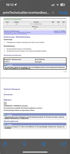

Ich kann euch noch sagen das der Fehler erst seit 21.05.2024 offiziell im TPI gelistet ist… hier der Auszug von meiner Beanstandung

Ja, das habe ich ja schon bereits vor längerem hier im Thread geschrieben, dass wenn man die Steckverbindungen an den Dämpfern entfernt, auch das Poltern im Großen und Ganzem weg ist. Es sind die Dämpfer die dort verbaut sind, die diese entsprechenden Geräusche von sich geben. Nach einem Wechsel dieser Dämpfer kam jedoch keine Besserung hervor.
Die TPI, die es nun gibt, sagt auch nur aus, dass es hier ein Problem gibt, aber im Moment kein Lösungsansatz da sei, so dass man hier auf Seat warten sollte, bis hier eine Lösung gefunden werden kann. ich bin ehrlich, ich warte heute noch und auch mein Händler meinte, daß da wahrscheinlich keine wirkliche Änderung mehr kommen wird.
