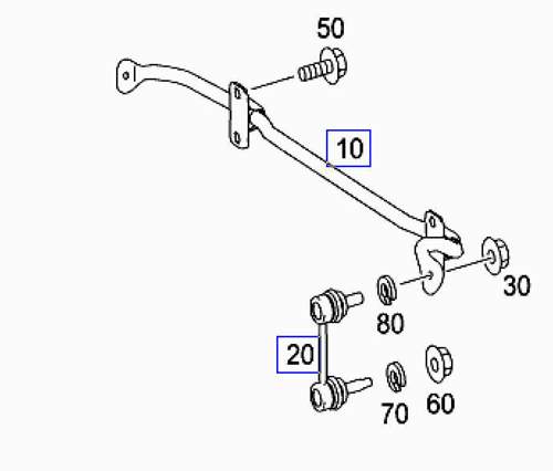

Hallo, nach langem Probieren, bin ich auf die Buchsen der Stabilisatoren hinten gestoßen. Die haben sehr viel Luft. Der Tausch ist doch unkompliziert, oder muss ich ds mehr machen, als die je zwei Schrauben lösen, Gummi aufklappen und einlegen und dann alles zuschrauben?
Die Buchsen des Hintern Stabilisator lassen sich nicht wechsel ober besser gesagt, es ist von MB das wechsel der Gummi nicht vorgesehen. (siehe Bild). Die Gummis sind mit dem Stabilisator verklebt.
Der Stabilisator kostet ca. 132€ (Posi 10)
https://originalteile.mercedes-benz.de/drehstab-136821?...
Oder meinst Du die Koppelstangen. (Posi 20) koste bei MB ca das Stück 66€
https://originalteile.mercedes-benz.de/...stange-a1643201232-12748?...
Gibt es aber auch preiswerter von Mayle für ca. 16€ https://www.autodoc.de/meyle/2112931 usw.
Diese können auch klappern.
Stabi
Ok, vielen Dank für die Info. Dann werde ich wohl den Stabi tauschen. Vorher manipuliere ich aber mal dieses Gummilager, um das Poltergeräusch tatsächlich auszuschließen.
