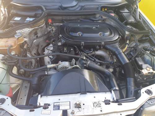

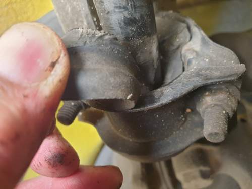

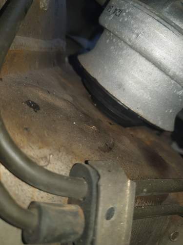

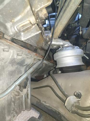

Meine Möglichkeiten hier sind sehr begrenzt. Im Motorraum habe ich den Sitz der Batterie kontrolliert, alles ok, ist fest. Die Domlager haben etwas Spiel bei Schaukelbewegungen. Da ich im letztes Jahr die Stoßdämpfer in DE ersetzen habe lassen, sollte dies nicht die Ursache sein, oder? Dann habe ich den Sitz vom Motor (Motorlager) optisch gesichtet und nichts festgestellt. Allerdings lässt sich er Motor ohne großen Kraftaufwand schon ca. 1 - 2 cm (oben) bewegen. Ist das normal?
Ich habe Euch Bilder der Domlager und Motorlager angeführt. Ergänzend ein Video der Motorbewegung, was sich aber nicht hier einfügen lässt. Wer es gern sehen möchte, dem kann ich es via Mail oder WhatsApp etc. senden.
Was ist Eure Meinung?

Was soll das mit den Motorlagern? Ich hatte dir damals geschrieben:

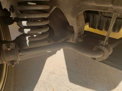

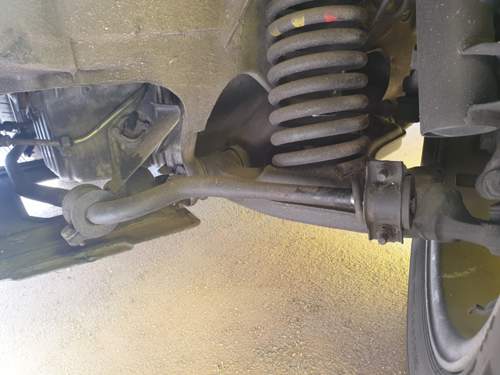

Hier zu Hause habe ich die Gelegenheit genutzt und mir die Stabigummis angesehen. Rechts war alles ok, links nicht. Anbei Bilder rechts/links und das defekte Lager. Kann es das sein?
Thomas
Das, und der abgerissene Stabihalter auf der Fahrerseite, der im Bild zu sehen ist
Das ist ja schon mal ein Befund. Mir war so ein Poltern bei unebener Fahrbahn ein loser Stoßdämpfer / Domlager.
Stoßdämpfer haben die ja neulich gemacht. Haben die sich im Bereich Domlager Locker vibriert? Die Schrauben mit der Inbus-Aufnahme gucken aus der 22iger Mutter arg wenig heraus. Guck mal, ob du die anziehen kannst.
