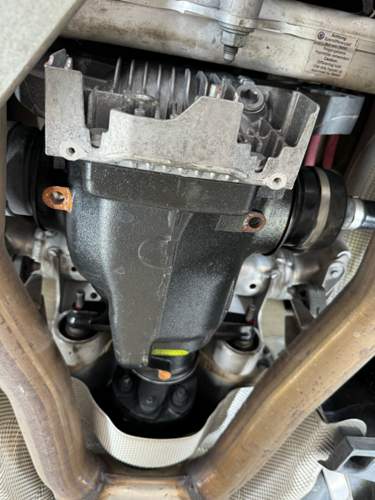

Seit dieser Woche 22tkm 2,5 Jahre poltert es hinten rechts bei Lastwechseln und Bodenwellen in Kurven. SuFu gab nichts her. Unabhängig von der Fahrwerkseinstellung.
Ist es eher Antrieb oder Aufhängung?
Auslesen konnte ich noch nicht, im Fz gibt es keine Meldung.
Der 🙂 schaut übernächste Woche drauf, hab aber nächste Woche eine Langstrecke.
Ist das bekannt?
Bin etwas genervt von den zahlreichen außerplanmäßigen Werkstattterminen.

heute geprüft: Radschrauben sind (zu) fest. Auf der Kurzstrecke kein Poltern. Nervt mich

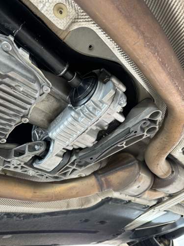

jetzt weiß ich’s 🙂 eben auf dem Weg zum Service ist ein Getriebe (Diff oder VTG) durchgerutscht, kein Antrieb mehr, Abschlepper. Wollte arbeiten. N Witz
NACH der GW wollte ich mir Xdelete holen - vielleicht könnte ich jetzt noch fahren 🙄

Update: Seit heute steht das HAG (mit SA Sperre) in Verdacht, wurde eine SARA Maßnahme eröffnet. Das passt zu den initialen Geräuschen.
Was sind HAG mit SA Sperre und SARA Maßnahme?
HinterAchsGetriebe
SonderAusstattung Sperrdiff
SARA war vorher PUMA, ProduktionsUnterstützende Maßnahme
