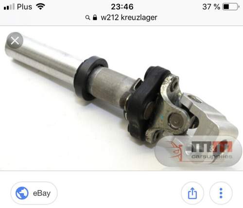

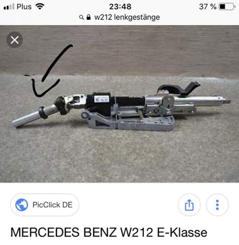

Meine das hier
A7769409-82f4-4e43-bc29-38f743476b20
799aa250-0628-4395-b106-f2137e48544a
Achso verstehe, ja da habe ich im Stand auch kleine Geräusche wenn ich ohne Servo lenke, muss es mal einfetten, das habe ich Heute vergessen verdammt .... das aber bei allein wo ich bisher drin gehockt habe.
Was hatte er den genau? Poltern? Das überträgt eigentlich nichts vom Fahrwerk dorthin ...
Ja hatte auch ein poltern der hat aber bevor er es rausgefunden hat alles getauscht am fahrwerk poltern war immer noch da Mercedes wusste auch nicht mehr weiter dann hat er es einem freund gezeigt der hat lange rumgesucht und dann Fehler gefunden getauscht und kein poltern mehr

Hab eben ein Kreuzgelenk bei eBay NEU gekauft, hat wohl jemand noch im Gartenhaus gehabt und nie verbaut 🙂 45€, dann Tausch ich das grad mit 🙂 die 45€ sind gut investiert, gibt nichts besseres wie Lenkung und Fahrwerk zu überholen.
