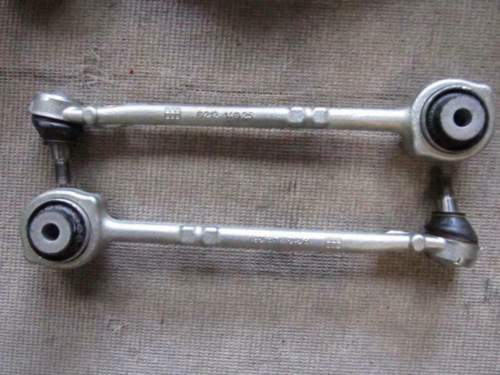

Da sind nur Spurstange, Zugstrebe und der Querlenker aus Stahl.
Naja, irgend wie wird der Radträger ja am Federlenker befestigt sein und den oberen Querlenker gibt es ja auch noch.
So sehen die Querlenker aus, waren aber beide fest und weder Spiel noch Beschädigungen feststellbar.
Wie gesagt, vom Geräusch her klingt es wie ein defektes Traggelenk vom 211er.
Will jetzt ungern ein Teil nach dem anderen tauschen.
