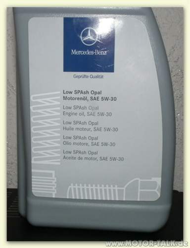

Um deinen Diesel-Partikelfilter nicht vorzeitig zuzusetzen und wirkungslos werden zu lassen, dieses :
13,89 € im freien Verkauf (Low SPAsh = aschearm ! )

hatte etwa 5Tkm vor meiner letzten Inspektion (B) auch Ölmangel. Der Werkstattanruf wegen der Ölsorte ergab, dass nur 229.51 für den 350cdi zulässig sei (nach seinem Computer).
ok. ich hab nen liter gekauft und die Hälfte nachgefüllt.
bei der letzten Inspektion dann wurde 229.31 eingefüllt. Ich wollte schon Stunk machen, hab dann aber mal in der Bedienungsanleitung nachgeschaut, also es ist so wie gesagt, beide Öle sind zulässig.
Das .31 ist 1/3 billiger.
