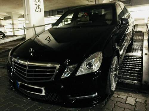

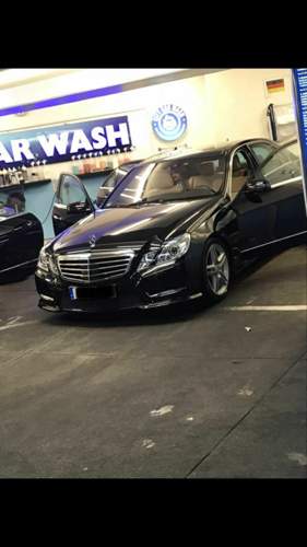

Hi mangafa2 schönes teil was du da fährst sehe das du viel vom mopf hast und die Dämpfer könnte man in polen regenerieren kommst dann auf 350euro stück kommt imm drauf an was du tauscht da es nur der dämpfer sein wird müsste es günstig werden allso ich habe schon mal für ne sklasse das dort gemacht und ohne probleme die machen da echt gute arbeit termin machen hin fahren und kommst dann mit regeneriertem airmatic zurück.
Wollte auch die rücklichter auf mopf umbauen hast du dafür die heckschürze auch mopf
Das teil ist meiner und der bleibt erst mal bei mir

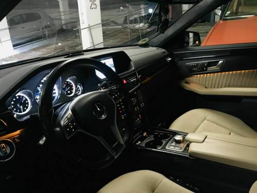

Und bei mir klappert der 4Matic 😁
Hatte auch mit dem Gedanken gespielt ihm eine Gasanlage zu verpassen. Aber es dann wieder verworfen, er sollte einfach komplett original bleiben.
So wie du das gelöst hast ist das natürlich wirklich gut.
Und wenn ich mir eure beiden Lenkräder so anschaue besteht da wirklich Handlungsbedarf bei mir.
Das 4 Speichenteil muss definitiv raus.
