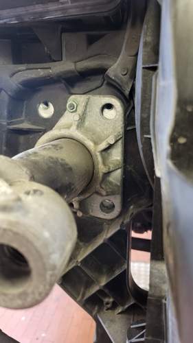

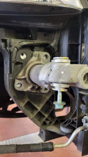

Nochmal Hallo zusammen.
War gestern beim TÜF und da haben wir noch einmal intensiv nach dem Problem gesucht und endlich, nach 11 Monaten, gefunden!
Der bei dem ich das Auto gekauft habe hatte noch den ZR gewechselt und vergessen den Stoßträger anzuschrauben. Alle 6 Schrauben fehlten und so hat die vordere Front bei jeder Unebenheit ständig auf die Karosserie geschlagen. So war ich seit 5000km auf dem Weg.
Danke an alle die geantwortet haben und schöne Grüße,
Rupert
Stoßträger li.
Stoßträger re.
