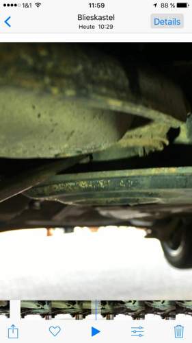

So, ich bin auch betroffen.
Habe eine defekte Koppelstange gefunden, die geh ich nachher noch kaufen.
Dann kann ich den Dreieckslenker im hinteren Lager mit nem Schraubendreher anheben... ist das normal. Auto hing auf der Bühne, Räder waren also entlastet falls das wichtig ist...
Habe auch ein Video gemacht. Wenn ich jetzt nur wüsste wie ich das einstelle...
Kann da jemand was zu sagen?
wohl kaum 🙂...ausgeschlagen.
Einstellen kann man da auch nix.
Lager erneuern oder gleich neuen Querlenker einbauen.
Febi, SKF, Lemförder.
Kauf nix Billiges, sonst machste das bald noch mal...muss nicht sein.
Danach Spur prüfen lassen...falls das Lenkrad schräg stehen sollte.
Tja, was soll ich sagen... 2 neue Koppelstangen und das Klappern ist weg :-)
