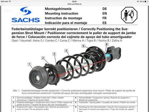

Dämpfer haben auch eine richtige und falsch einbaulage...siehe Bild, so muss es sein.
Das Poltern kann sogar daher kommen, wenn das Lager nicht richtig drin ist oder sich verkantet hat beim Einbau...ist mir auch schon passiert und habe dann Fragezeichen im Gesicht gehabt.
Die Lager selbst kann man übrigends auch einzeln Kaufen von FEBI...kosten 7,49€ statt 20 für ein Lager mit Hülse.
Stossdaempfermontage-meriva-a

die Anleitung hatte ich beim Einbau leider nicht... hab mir aber mit dünnen Klebebandstreifen die Lage der alten Domlager markiert und die neuen möglichst genauso wieder eingebaut. Kann nun sein dass die um 1-2 cm versetzt sind von der vorgegebenen Ausrichtung. Aber das erklärt doch trotzdem nicht, warum der nun so sehr poltert?
Das Geräusch ist schwer zu beschreiben, es ist eigentlich gar kein Geräusch. Es ist eigenlich nur ein dumpfes schlagen, so als ob das Auto viel viel zu hart gefedert ist, wenn man über eine Unebenheit fährt. Vorher, mit den ausgenudelten Dämpfern war das überhaupt nicht.
Ist also anzunehmen, dass das beim Meriva A normal ist?? das wäre schon heftig!

@schroedinger91 schrieb am 12. April 2021 um 12:03:01 Uhr:
Stoßdämpfer und Domlager wurden zuletzt erneuert, seitdem das Poltern bei Unebenheiten.
Na da weißt du doch schon wo du ansetzen mußt.
Da wird wohl nur ein ausbauen helfen und die Ursache ermitteln.
Kenne es jetzt nur aus Beschreibungen in den Foren, daß das Federbein in einer bestimmten Einstellunglage eingebaut werden muß, um genau dieses "Anschlagende Geräusch" am Dom zu verhindern.
