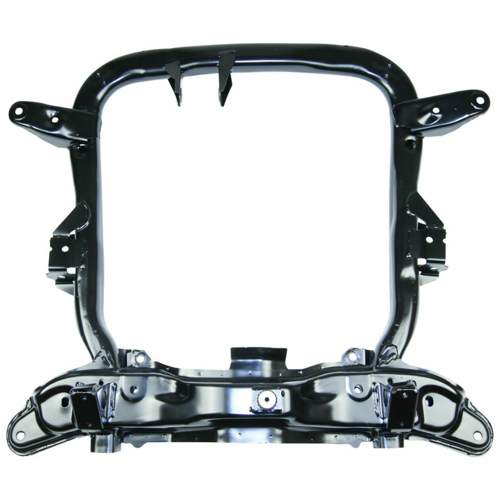

Mein Meriva hat nach Einbau des neuen Vorderachsträgers und diverser anderer Reparaturen am Freitag die TÜV-Hürde geschafft.
Also mein Schrauber hat jetzt keinen Vorderachsträger von Ebay eingebaut, aber auch nicht das Original-Teil von Opel.

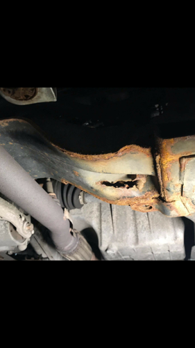

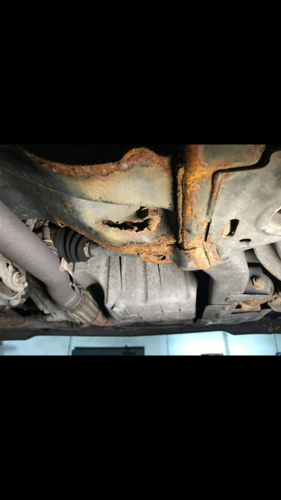

Hier mal zwei Bilder, die die Werkstatt gemacht hat:
Screenshot-2018-10-25-14-55-49
Screenshot-2018-10-25-14-55-59
Warum verkaufen? Neuen Achsträger drunter, frischen TÜV und weiter......

Eventuell macht es Sinn, die Teile über Ebay zu besorgen und eine Werkstatt finden, die sie einbaut.
Jens
Da gibt es mittlerweile gute Nachbauten von. Das Ding ist sperrig und schwer, der Wechsel aber kein hexenwerk.

Wir haben eine neue Vorderachse günstig bei Ebay gekauft, gibt es ab ca. 150€ da der TÜV sie bemängelt hatte...
Läuft
Der Achsträger ist hohl, da sammelt sich Feuchtigkeit und gammelt von innen durch.

Wenn du bei mir im Bereich 38100 wohnst, könnte ich/wir dir den auch Einbauen, so schwer ist das nicht.
Nur solltest du auch gleich die Stabiegummis mit wechseln lassen, da du da sonst nicht mehr ohne Absenken des Trägers dran kommst...wäre ja Blöd das dann doppelt zu Bezahlen, wenn sie dann später mal durch sind.
Die Stabigummies selbst kosten nur 8,95 von FeBi.
Den Achsträger gibtes auch als Set mit Querlenkern usw. bei ebay für ca. 189€, meiner hat einzeln ca. 160€ gekostet als Nachbau.

@jensemann1962 schrieb am 25. Oktober 2018 um 16:04:29 Uhr:
Oha.... so sieht es bei meinem aus 2007 mit nun 253.000km nicht ansatzweise aus. Krass!😰

Achsträger ist aber auch Unterschiedlich beim Meriva A mit dem Rost, haben nicht alle.
Ich hatte letztens erst einen aus 2002 auf der Bühne, da sah der Träger noch richtig gut aus.
