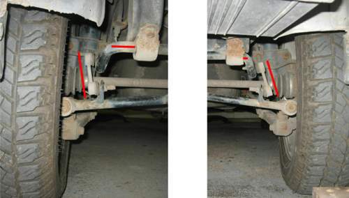

Ach noch was, als ich gerade unter dem Auto unterwegs war, habe ich mir auch gleich mal die Verhältnisse an der Hinterachse angeschaut. Dabei zeigte sich das Bild im Anhang.
Wie ich finde ist die Stellung der hinteren Koppelstangen seltsam, außerdem ragt der hintere Stabilisator links weiter über die Buchse hinaus als rechts - ist das so korrekt? Also mir kommt das so nicht richtig vor...
Img-0732
... is ja zum Mäusemelken ...
Hast du an der Hinterachse ein einheitliches Verschleißbild auf den Pneus?
Soll heißen: Ist die Spureinstellung korrekt?
Wenn ja, mach dir keine grauen Haare deswegen.
Der Stabi und die Koppelstangen sind beweglich angeordnet, damit die Achse / Antriebswellen jeder Auslenkung folgen können. Wenn du den Stabi mittig ziehen würdest, könnte es sein, dass er nach ein paar KM wieder genauso asymmetrisch drinhängt, wenn die Hinterachse zu oft einseitig eingefedert wird.

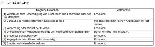

Hier findest du eine Übersicht sämtlicher denkbaren Ursachen für Geräusche aus dem Bereich der Hinterachse.
Eine davon MUSS es ja wohl sein.

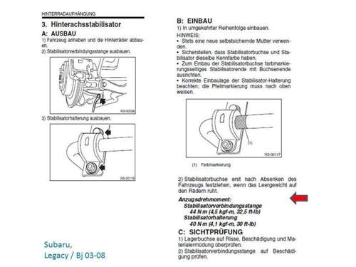

@Hajoschrauber Woher nimmst du eigentlich diese Ausschnitte mit den Montageanweisungen und Drehmomenten? Das Buch hätte ich auch gerne =)
Sind eigentlich die Drehmomente für die Buchsenhalterungen und Koppelstangen an der Hinterachse dieselben wie vorne (also 25/45 Nm)?
Nein, bei der HiA sind die Drehmomente anders; was das Werkstatthandbuch dazu sagt, findest du unten.

Stabi-buchsen-iii
Danke.
Allerdings steht dort Legacy 03-08, ist das ein Versehen oder sind die Modelle was das angeht gleich?
