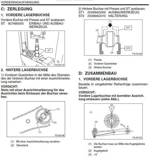

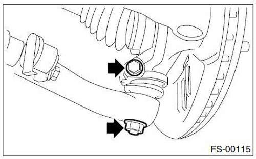

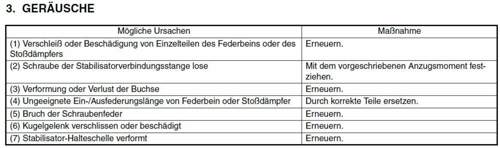

Hallo Nanopixel,
sorry - tut mir leid, dass du so einen Frust schieben musst. Hab es erst jetzt noch mal richtig gelesen. Hier ist nochmal die offizielle Liste aller möglichen Quellen für unnormale Geräusche an der Vorderachse (siehe Bild-1)
Darüber hinaus auch denkbar:
- Achsschenkel-Kugelgelenk (wenn, dann ist das Geräusch jedoch eher metallisch klackernd, statt dumpf polternd) - siehe Bild-2
- Querträger-Lagerbuchse/n (die erwischt es allerdings sehr selten) - siehe Bild-3.
Wünsche dir echt viel Erfolg!
:rolleyes:
Subi-for-achsaufhaengung-geraeusche-vorn
Achsschenkel-kugelgelenk
Subi-for-querlenker-vorn-buchsen

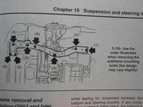

Habe jetzt auch keine weiteren Versuche mehr gestartet, die Stabilagerhalterungen zu lösen. Ich halte das immer noch für geradezu unmöglich, diese an den gegebenen Positionen zu lösen. Würde das gern mal sehen, wie die Profis in der Werkstatt das machen.

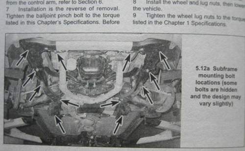

Habe das mal im Haynes Repair Manual für Forester nachgelesen und kam mir etwas veräppelt vor: Die dortigen Abbildungen bieten komfortablen Zugang und freie Sicht auf die Schrauben. Da fehlt zum Beispiel komplett dieser Träger-Arm der dort verläuft und den Zugang verhindert.
Muss man den etwa abschrauben um da ran zu kommen?

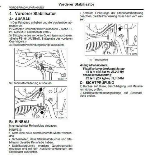

Hallo Nanopixel,
genau das!
(Siehe 2 Grafiken)
"Fiel Ervolg"
Va-stabi-1
Va-stabi-2
Themenstarteram 6. November 2016 um 12:11
Hallo Hajoschrauber,
danke, bei mir sieht das allerdings komplett anders aus (siehe Bilder).
Mal sehen, ob ich mich da ran traue - das Teil sieht sehr .. mächtig aus. Und zwar so sehr, dass ich bisher überhaupt nicht auf die Idee kam, dass man das mal eben entfernen kann bzw. sollte...
Nachtrag: Nicht dass jetzt jemand sagt, "da stehts doch in deinem Buch, warum fragst du denn" - die Entfernung dieses Trägers steht im Buch in keinem Zusammenhang mit der Auswechslung der Stabibuchsen, sondern auf ner ganz anderen Seite, es wird auch nicht drauf verwiesen, dass das dazu nötig ist.
Forester unten
Subframe entfernen

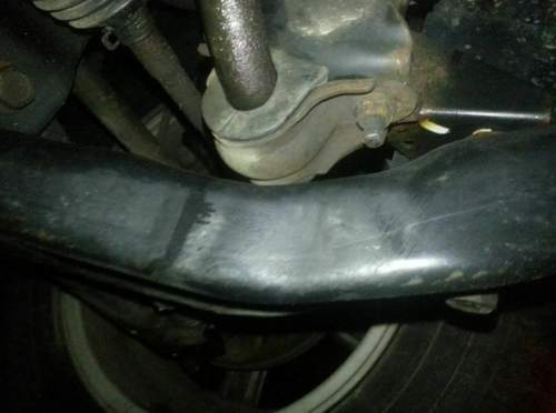

Themenstarteram 9. November 2016 um 3:18
Hey ihr seid echt cool, dass ihr die Sache nicht aufgebt und immer noch Tipps beisteuert. Dafür verteile ich mal ein paar "Danke" Klicks! =)
Ich habe es jetzt noch nicht weiter versucht, daher kann ich noch keine Neuigkeiten vermelden.
Zu der Frage: Das Problem ist einerseits, dass man da kaum ein Werkzeug auf die Mutter drauf kriegt (1/2 Zoll überhaupt nicht) und das was man draufkriegt löst das Problem auch nicht: 1/4 Zoll Ratsche ist zu zierlich (1/8 habe ich nich) und den gekröpften Ringschlüssel, was Hajoschrauber vorgeschlagen hat, habe ich schon versucht - er geht drauf, aber man hat einfach keinen Spielraum ihn zu bewegen bzw. man schafft es dadurch nicht, genug Gewalt in den Hebelarm zu legen, um die Mutter zu lösen.
Pfeifenkopfschlüssel ist auch ne interessante Idee, aber ich fürchte da gilt das gleiche wie für die 1/2 Zoll Ratsche.
Ich häng nochmal ein Bild an, auf dem man das linke Stabilager gut sehen kann und auch den erwähnten Trägerarm, der direkt unterhalb verläuft und so den direkten Zugang versperrt.
Also danke nochmal und ich werde die Sache noch nicht aufgeben! =)
(...aber ganz am Rande: So schlecht sieht die Gummibuchse doch wirklich nicht aus, oder..?)
