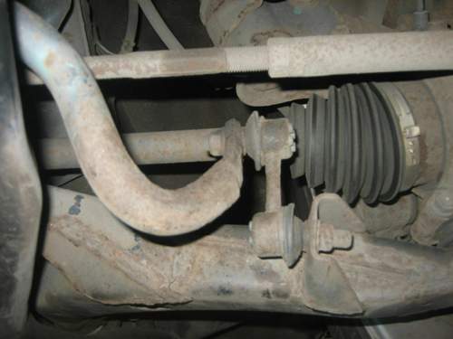

wenn ich mit meinem Forester (SG, 2008) über Unebenheiten auf der Straße fahre (Kanaldeckel etc.) ist öfters ein dumpfes kurzes Poltern zu hören. Das Geräusch scheint irgendwo von vorne rechts zu kommen, da es meist dann auftritt, wenn das vordere rechte Rad die Unebenheit passiert.
Ich habe schon alle losen Gegenstände aus dem Auto geräumt (sogar Kofferraum) um das schonmal auszuschließen sowie eine optische Prüfung der vorderen Achse durchgeführt. Soweit ich das sehe sind die Stoßdämpfer, Federn, Koppelstangen (Lager) alle einwandfrei.
Bin jetzt etwas ratlos woran es noch liegen könnte bzw. was man noch überprüfen sollte.

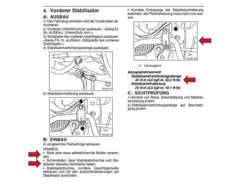

Ich hatte das bei meinem Legacy Outback gemacht und kam gut bei an die beiden Muttern ran. Hatte einen Elektroschlagschrauber angesetzt und ruck zuck..
Auf deinen Bildern (Bid2) ist die vordere rechte Schraube doch gut zugänglich, die andere ist auf dem Bild durch den Stabi verdeckt aber da müsstest du auch ran kommen. Setz eine Nuss drauf und dann mit Verlängerung und evtl. Hebel nehmen (vorher mit Rostlöder einsprühen und ein wenig einwirken lassen). Bei Bild 5 und 6 kommt man an die rechte Schraube vielleicht etwas schlechte ran? Ne kleine Werkstatt macht dir das aber auch für kleines Geld in weigen Minuten.::)
PS. ob der Legacy eine andere Achse hat, weiß ich leider nicht
Es ist, wie DietmarBernd schreibt: Eigentlich easy.
Nur Mut.
Was dabei zu beachten ist, findest du auf diesem Screenshot.
-Farbcode
-Montagerichtung
-Drehmomente
"Fiel Ervolg"
Stabi-buchsen-ii

Da stellen sich jetzt aber doch noch so 1-2 Fragen:
1. Was hat es mit dieser Kennfarbe auf sich? Das höre ich grad zum ersten Mal. Und bei den Shops wo man die Buchsen bestellen kann ist nirgends von so einer Kennfarbe die Rede...?
2. Du hast einen Pfeil auf 45 Nm Anzugsdrehmoment zeigen lassen - aber das ist doch in meinem Fall die Stabilisatorhalterung und somit 25 Nm oder sehe ich das falsch?

Gut, dass du nochmal nachfragst:
Den Pfeil habe ich zu hoch gesetzt…
Dickes Sorry für den Verwechsler!
Du musst deinen Drehmomentschlüssel auf 25 Nm einstellen.
Auf Bild FS-00117 wird die Stabi-Verbindungsstange ausgebaut (die ggf. mit 45 Nm festgezogen werden muss). Für dich ist diese Aktion momentan kaum nötig. (Es sei denn, da ist NOCH eine Baustelle).
Auf Bild FS-00114 wird die Stabi-Halterung geöffnet, um deine alte Buchse zu „befreien“ und die neue „einzusetzen“. Diese Halterungen (Halbschalen / Spangen) müssen mit 25 Nm angezogen werden.
Das ist dein Thema.

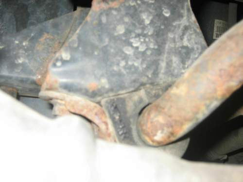

Also ich habe heute mal die vordere Achse aufgebockt (Räder frei hängend) und versucht, am Stabi kräftig zu rütteln - dabei bewegte er sich kein Stück. Kein Geräusch, nichts. Habe auch nochmal die Buchsen genauer betrachtet und dabei festgestellt, dass es da offenbar gar keine Lücke gibt. Das Dunkle auf den Bildern ist offenbar eine Verfärbung - ich hab es jedenfalls nicht geschafft, einen sehr dünnen Draht zwischen Stabi und Gummi zu schieben.
Beim Rumliegen unterm Auto habe ich beiläufig etwas anderes entdeckt, was evtl. auch das Poltern verursachen könnte, nur so als neue Theorie (die Bremsen sind ja auch noch nicht aus der Welt): Die Plastikverkleidung des rechten Radgehäuses ist auffallend beweglich und macht dabei Geräusche, was ich mir auch während der Fahrt vorstellen könnte, hier ein kurzes Video: https://www.youtube.com/watch?v=Qi2DsLVOvvI

nun, nur beim Fahren könnte ich da beurteilen, ob das Geräusch wirklich von dier Plastkverkleidung kommen kann. Ich hatte mir eher ein (metallisches) Poltern vorgestellt, weinger ein klappern.
Ich würde jetzt mal den "Bremsentest" auf holpriger Wegstrecke probieren. Ich hab hier einen Feldwirtschaftsweg mit vielen Flicken, da konnte ich das hut ausprobieren. Kostet dich nur etwas Zeit. Aber wenn es sehr stört, dann lass mal einen Fachman SCHAUEN. Hier ist es wirklich nicht einfach aus der Ferne gute (nicht nur gut gemeinte) Ratschläge zu geben. Ich wünsche dir viel Erfolg und berichte bitte. VG Dietmar

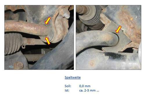

Also, wenn diese beiden Fotos von DEINEM Auto sind und du nichts mit Fotoshop o.ä. verändert hast, dann würde ich schon sagen, dass die abgebildete Buchse mehr als "überfällig" ist.
(Andernfalls müsste man ja sonst annehmen, dass dein Wagen über wundersame Selbstheilungskräfte verfügt, die zwar die Ursachen "n´bisschen" angehen, die Symptome allerdings noch weiterbestehen lassen...)
Die Unterbodenabdeckung poltert nicht - schon gar nicht bei langsamen Geschwindigkeiten - sondern sie flattert raschelnd, und zwar bei hohem Tempo auf der Autobahn, wenn nicht richtig befestigt.
Mach die alten Buchsen neu und gut isses.
Stabi-buchsen-als-polterursache

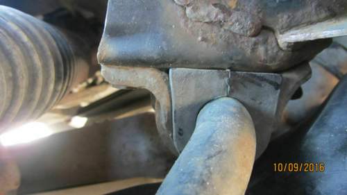

Themenstarteram 10. September 2016 um 21:29
Ich glaube ich wurde da etwas falsch verstanden: Ich habe nicht behauptet, dass die Lücke plötzlich verschwunden ist (Selbstheilung...), sondern dass evtl aufgrund des schlechten Fotoapparats eine Verfärbung am Gummi oder ein ungünstiger Schattenwurf den Anschein erweckt hat, als wäre da eine Lücke, obwohl es keine gibt.
Hierzu ein Foto derselben Buchse aber mit besserer Beleuchtung und einer viel besseren Digicam (siehe Anhang).
Wie gesagt, ich konnte bei aufgebocktem Wagen am Stabi rütteln und würgen soviel ich wollte - es rührte sich nichts, kein Millimeter.
Aber ich bleibe an der Sache dran.

am 10. September 2016 um 21:41
Hallo, ja auf dem Bild schaut die Sache wohl anders aus. Mmh, was soll ich da noch sagen. Wenn es nicht die Gummis sind uns nicht vom Bremssattel kommt!? Stoßdämpfer in Ordnung? Domlager OK? Fahr doch mal zu einem Fachmann und lass den Fahren, schauen und hören. So aus der Ferne fällt mir da im Moment nichts mehr ein. Aber vielleicht hat sonst jemand noch eine Idee? Viel Erfolg!
