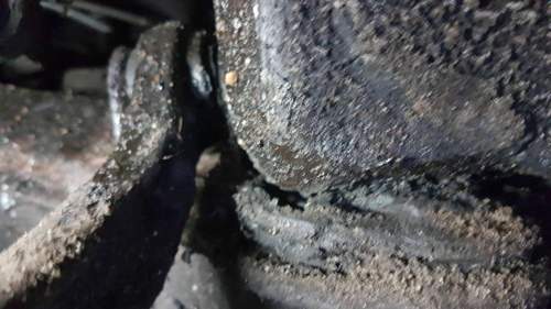

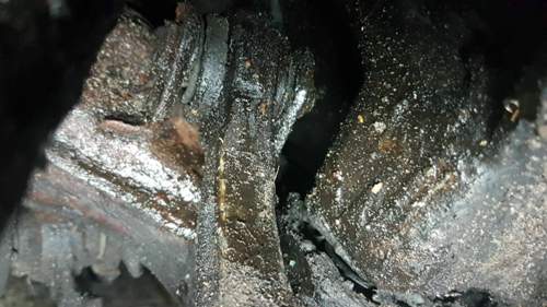

Hallo, ich wollte auch bei mir das Poltern der Hinterachse in den Angriff nehmen. Die Fahrerseite war einfach zu finden, am Hydraulikzylinder war oben das Gewinderohr weggerostet. Ich habe einfach den Bereich am Zylinder entrostet und eine 17er Mutter aufgeschweißt(bevor ihr meckert, original sind da dünnere Gewinderohre verschweißt und das ist viel fragiler, als es jetzt ist). Auf der Seite klappert nichts mehr.
Dann habe ich mich an die Beifahrerseite gemacht. Das Rad ist ab, der Wagen aufgebockt und mit einem Hebel bewege ich das Rad hoch und runter Am Zylinder ist oben alles fest. Auch unten ist kein Spiel erkennbar. Ich werde noch die Manschette des Zylinders hochschieben und dort prüfen, ob es Spiel zwischen der Zylinderstange und unterer Führung gibt, falls dort das Gewinde ausgebrochen ist.
Nun zu meinen Fragen, bewege ich die Bremsscheibe kräftig hoch und runter, dann ist auch Bewegung im vorderen Topflager zu sehen. Der HA Träger schlägt aber nicht an und das Poltern entsteht bei der Fallbewegung des Rades. Ist diese sichtbare Bewegung im Topflager normal?
Eines der Gummilager, keine Ahnung, wie das heißt, lässt sich mit einem Hebel leicht hoch und runter drücken. Darf das und wie heisst das Teil(Bild).
Im Sommer quietscht die Hinterachse beim Überfahren von Erhebungen. Wo ist die "Quitschbuchse" und könnte sie auch Ursache für das Poltern sein?

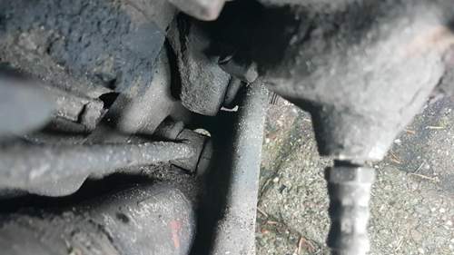

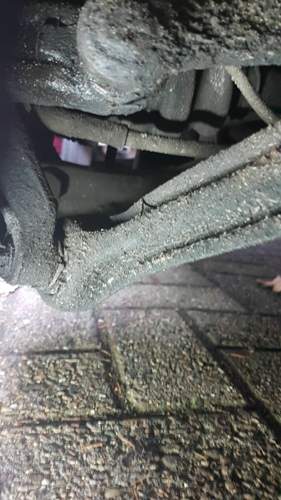

Die beiden Buchsen scheinen es nicht zu sein. Mir ist aufgefallen, dass der Ausschlag der Radnabe nach unten durch die maximale Länge des Hydraulikzylinders begrenzt wird. Fällt das Rad nach unten, stößt der Zylinder auf seinen inneren Anschlagpunkt, was ziemlich hart klingt. Ist das normal oder liegt das daran, dass das bereits gezeigte Gummilager der oberen Strebe eventuell zu viel Spiel hat?(Oder vielleicht sogar alle??)
Ich meine, vorne und bei anderen Autos wird die Abwärtsbewegung auch durch die Querlenkerbuchsen oder Koppelstangen gefedert begrenzt und nicht hart durch die Länge eines Stoßdämpfers.
Diese?
Oder diese?
Das "Klong" kommt in 99 % aller Fälle vom unteren Lager des Niveau Dämpfers, wenn das nur minimal Luft hat, reicht das schon. Ist nicht reparabel, da hilft nur der Austausch des Dämpfers. Wenn das "Klong" kommt, wenn das Rad in eine Vertiefung fällt, kann man sicher davon ausgehen, dass es am Dämpfer liegt.
@drago2 schrieb am 20. Dezember 2020 um 18:17:46 Uhr:
Stimmt genau.Ich hatte ja damals etwas vorschnell geschrieben das es nach dem Austausch irgendwelcher Buchsen weg war. War es nicht, eher zuerst die falschen Straßen gefahren und zu früh gefreut. Schlussendlich den Dämpfer gewechselt und dann war Ruhe. Ist zwar eine Weile her, aber trotzdem noch ein Danke.
