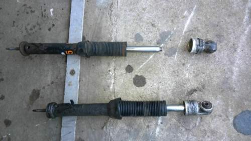

Die Beschreibung von Dir "Klong / Klopfen bei Gulli-Deckel, besonders rechts hinten" sind definitiv die Hydrozylinder für die Niveauregulierung!
Erneuere die zuerst und Du wirst erstaunt sein 😉.
Wenn Du bei den Lagern anfängst, hast Du am Ende zwar irgendwann ALLE Lager/Buchsen/Koppelstangen erneuert, aber das "Klong" ist nicht weg - habe das bei mir selbst erlebt 🙁.

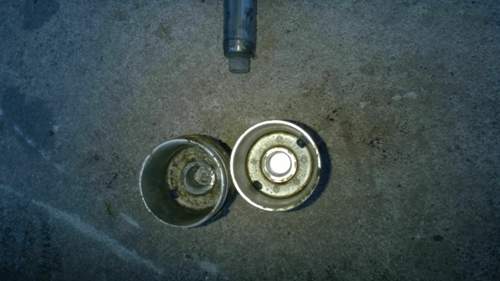

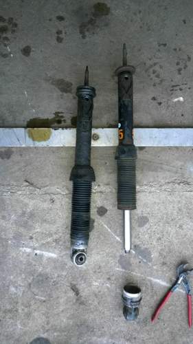

Wenn das Geräusch auftritt wenn das Rad in die Vertiefung "fällt" werden es nicht die Topflager des Hinterachshilfrahmen sein sondern das untere Lager des Niveaudämpfers. Das ist als Kugel in einer Pfanne ausgeführt, die Pfanne ist aus Plaste und nutzt sich ab, dadurch bekommt die Kugel Luft und verursacht das Geräusch was wie "Klong" klingt. Das Lager ist nicht reparabel, es muss der Dämpfer getauscht werden.

Das war aus dem Post nicht zu erlesen das du beide meinst. Die Haltbarkeit bei deinen ist aber nicht die Regel das weisst du. Wenn viel auf schlechten Strassen gefahren werden muss halten die unteren Gelenke nicht so lange.

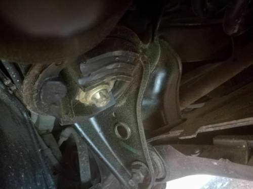

Reparatursatz vordere Topflager.
Original ca. 90€ für beide
https://originalteile.mercedes-benz.de/...chstraeger-a2103505808-17471
oder quasi entsprechende Qualität wäre dann dieser Satz von Lemförder inkl. Schrauben und Anschlagplatten
https://www.daparto.de/.../1994601?kbaTypeId=5468
Wechsel gelingt durch lösen der vorderen Achslager und am besten dem Lösen des Kardans am Diff. Dann hat dein Meister mehr Platz um die Teile rauszu puhlen.
Ich sag mal ca. 2 bis 3 Stunden für beide Seiten.
Dämpferlager wie oben beschrieben kann man testen, wenn man den Dämpfer unten löst und aus dem Federlenker zieht.
Wenn man die wechseln will sollte man immer eine Seite komplett absenken, also beide Lager lösen. Da braucht man auch den Kardan nicht zu lösen. Ich bleibe aber erstmal bei meiner Diagnose.
