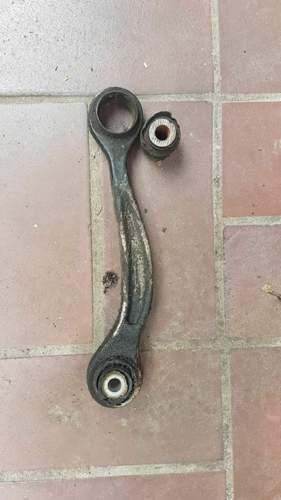

Ich hab etwas suchen müssen aber hier die Daten der Lagerbuchsen, die ich dafür finden konnte und auch schon verbaut habe.
Lemförder 24914 01
Mercedes A2103520665
Beim Wechsel der Buchsen kann ich aber nur empfehlen die Buchsen zu zerstören und nicht mit einem Abzieher zu ziehen oder auszupressen. Der Metallring der Buchse sitzt im Alu extrem fest.
Ich hab erst den inneren Metallkern der Buchse entfernt und dann mit einer Metallsäge vorsichtig den äußeren Ring aufgeschnitten, bzw. fast durchgeschnitten und dann den letzten Rest die Buchse nach innen gedrückt, um nicht doch ins Alu zu schneiden. Ist mir bei den ersten passiert aber ich hatte welche zum üben.
Dann schön sauber machen und später siehts aus wie neu.
Zum Einbauen hilft ein etwas eingedrehter bzw. passender Ring und eine Hülse.
Ich hoffe es hilft dem ein oder anderen der die Arbeit nicht scheut und damit Kosten spart und nicht die gerade Stange der Limo verbauen will.

Alte Strebe
Endlich bin ich dazu gekommen die Buchsen der alten Strebe zu wechseln. Ich habe ca eine Stunde dafür gebraucht. Verwendet habe ich eine große Nuss(zum Durchtreiben), eine große Schraube zur Führung der Nuss, ein kurzes Stück Stahlrohr(als Auflage, einen Hammer und die Flex.
Das Ganze hat ca eine Stunde gedauert. Wenn man überlegt, dass man dabei ca 70 € spart, ein guter Stundenlohn.
Und Du hast jetzt wirklich nur die eine Buchse gewechselt? Die restlichen Streben an Deiner HA sind doch genauso ausgenudelt und es nur eine Frage der Zeit bis die nächste Buchse poltert, gar sind sie, wie meinst, alle.

Die restlichen Streben stehen noch auf der to-do Liste. Die gibt es aber günstiger aus dem Zubehör.
Ich habe beide Buchsen einer Alustrebe in einer Stunde gewechselt. Bei den anderen Streben lohnt sich das einzelne Wechseln der Buchsen weniger, die kosten ja kaum etwas.
