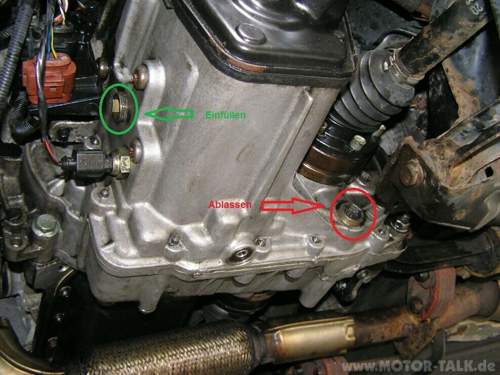

    Dann müsste ich den Wagen nicht mal anheben?
    Für das ablassen gibt es vermutlich eine separate Schraube?
    @ManuelBk schrieb am 23. August 2016 um 09:27:09 Uhr:
    Wenn Du schlank genug bist.
    :D:D
    Sonst muss man ihn zum Öffnen der Stopfen (17mm Inbus) natürlich schon etwas anheben..... oder man hat eine Bühne.
    s. Bild
    Getrieboel-wechsel-17mm-inbus-schrauben
