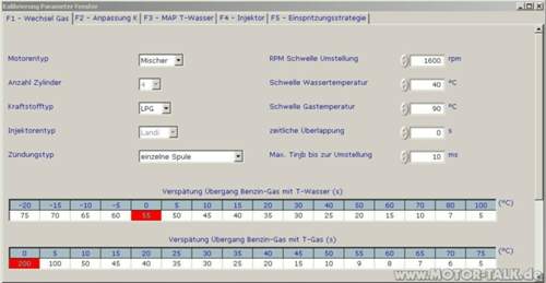

Polo Bifuel 1.6L schaltet unter -5°C nicht von Benzin auf Gasbetrieb um!
Ich habe einen Polo 1.6L Bifuel (Modelljahr 12/2011) gekauft. Wenn die in der MFA angezeigte Außentemperatur -4,5°C oder höher beträgt, schaltet dieser Polo, bevor das blaue Kühlwassersymbol erlischt, problemlos auf Gasantrieb um.
Wenn ich den Polo bei -5°C oder noch kälteren Außentemperaturen starte und losfahre, dann erlischt nach ca. 3 bis 4 km das blaue Kühlwassersymbol. Nach weiteren 5 bis 6 km hat die Öltemperatur 80°C (laut MFA) erreicht, aber der Polo Bifuel läuft immer noch im Benzinbetrieb und macht keine Anstalten auf Gasantrieb umzuschalten. Wenn ich die Gastaste betätige, gibt er in der MFA eine Meldung, dass das „Umschalten auf Gasantrieb nicht möglich ist – siehe Bordbuch“. Nach weiteren 30 km (Öltemperatur bei 100°C u. Außentemperatur -5°C) läuft der Polo Bifuel immer noch im Benzinbetrieb und lässt sich nicht mit der Gastaste umschalten.
Durch Zufall habe ich festgestellt, wie man dieses Problem auf umständlicher Art und Weise umgehen kann. Wenn ich bei -5°C oder noch kälteren Außentemperaturen starte, fahre ich so lange, bis das blaue Kühlwassersymbol erlischt. Dann halte ich an und stelle den Motor ab. Nach einer Minute starte ich neu und fahre los. Nach ca. 300 m bis ca. 1000 m (je nach Außentemperatur) schaltet der Polo Bifuel auf Gasantrieb um. Eine sehr umständliche Prozedur, für so ein teures Auto.
Die VW-Werkstatt hat mir ein neues Software-Update aufgespielt, welches dieses Problem nicht gelößt hat. Nun sind sie Ratlos und VW hat auch noch keine Lösung.
Vor dem Polo Bifuel hatte ich einen Polo 9N 1.4L, den ich mit einer Landirenzo Gasanlage und identischen 4-Loch-Gastank wie im Polo Bifuel nachgerüstet habe. Mit diesem Polo bin ich problemlos 190000 km im Gasbetrieb gefahren. Selbst bei -25 °C Außentemperaturen hat er problemlos von Benzinbetrieb auf Gasantrieb umgeschaltet, wenn die Kühlwassertemperatur von 35°C erreicht wurde.
Fazit: Ich würde keinen Polo Bifuel 1.6L mehr kaufen, sondern einen Benziner-Polo kaufen und eine Landirenzo Gasanlage bei einem guten Umrüster einbauen lassen. Das ist günstiger und man hat keine Probleme mit der Gasanlage!

Polo und Caddy Bifuel haben unterschiedliche Motoren und unterschiedliche Gasanlagen-Integrationen.
Es kann auch der Gastemperatursensor sein, der durch den kalten Fahrtwind fälschlich zu tiefe Temperaturen misst. Sobald du stehst wärmt der Motor diesen einmal durch und gut ist.
Richtig! Den Sensor und den Verdampfer probehalber vor Fahrtwind schützen, sollte es dann funktionieren, dann ist der Fahrtwind der Übeltäter!

Die Landi schaltet nur nach Gastemperatur um, wenn kein Wassertemperatursensor angeschlossen ist.
Ich kann eine maximale Gasumschaltschwelle von 90° einstellen, ohne das diese Temperatureinstellung Auswirkungen auf das Umschaltverhalten zeigt.
Die OEM's bis 2010 werden mit der Wassertemperatur vom fahrzeugeigenen Sensor oder von einem Sensor mit Tauchhülse vor dem Verdampfer versorgt. In Einzelfällen kann mal der Sensor aus der Hülse gerutscht sein.
Ab 2011 werden die Signale, wie MAP, Drehzahl, Wassertempemperatur..., über Datenbus vom Motorsteuerteil übernommen.
Wenn du paar Kilometer fährst und dann wegen dem Fahrtwind stoppst, schaltet die Gasanlage trotzdem nicht um.
Erst bei einem Neustart, der ja dann ein Warmstart für die Gasanlage ist, funktioniert wieder alles wie gewohnt.
