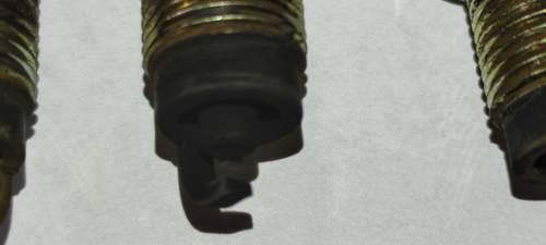

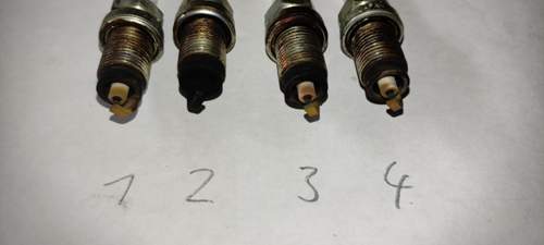

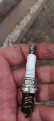

Ich habe mich mal an den austausch der Teile gemacht. Also das Austauschen der Zündspulen brachte keine Veränderung. Dann habe ich mich an die Zündkerzen gemacht, laut VCDS Aussetzer auf Zylinder 4 und einige wenige auf Zylinder 1. Aber schaut euch mal die Bilder an was ich aus Zylinder 2 heraus gedreht habe. Die Kerzen sind ca. 6000km gelaufen. Ich habe jetzt die schwarze Kerze mal in einen anderen Zylinder gedreht. Aber der Aussetzer bleibt auf der 4 erhalten. Wie im Bild zu sehen der Zylinder 4 hat aber eine super Farbe in der Zündkerze. Düsen habe ich jetzt noch nicht getauscht.
Ich wollte in VCDS die Einspritzmengen prüfen habe aber in Erweiterte Messwerte keine Einstellung dazu gefunden.
Wie würdet iht weiter vorgehen??

Wegen deiner PN, ich würde sagen Zylinder 2 ist der Übeltäter. Nur was? Also ich habe es immer geschafft mit richtig Drehzahl und Last einen FC zu erzeugen bei defekter Düse.
Aber warum zeigt er mir im VCDS Aussetzer auf Zylinder 4 an und einige wenige auf Zylinder 1. Es kann doch nicht sein das die 2 spinnt und es wird ein anderer Zylinder angezeigt
@liebscher schrieb am 26. Oktober 2022 um 20:43:26 Uhr:
Ich meine es könnte an den Einspritzdüsen liegen !
Die Düsen sind das einzige was noch bleibt. Ich habe ja die Zündspulen und danach die Kerzen durch getauscht. Und der Fehler bleibt auf der 4. Mir erschließt sich nur nicht warum dann der Zylinder 2 offensichtlich der Verursacher zu sein scheint. Ulfx kannst du mir noch Mal kurz erklären was du unter einer Fahrt mit viel Gas verstehst. Soll ich zb. dritter Gang und 5000 Umdrehungen halten. Während ich im Laptop den Modus 7 ständig aktualisiere.
