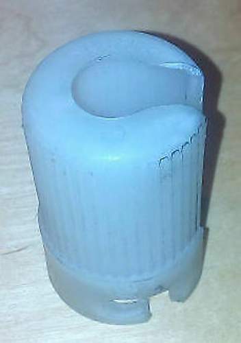

Guten Morgen,
Mein Polo sollte heute in die Werkstatt dami ein neues Thermostat eingebaut wird.
Als ich nach dem Start den Gang einlegen wollte, ging das nicht....auch der erste Gang sperrte.
Wenn der Wagen aus ist.... lassen sich diese Gänge problemlos einlegen.....was ist das denn jetzt wieder?
Könnt ihr mir helfen?

Beim Kupplungszug (6X1 721 335) macht man mit Sachs auch nichts verkehrt.
z.B. ==> https://www.pkwteile.de/sachs/1222492
Aber wie schon erwähnt wird ein nahezu neuwertiger Kupplungszug nicht dadurch abgenutzt oder geht kaputt, wenn er eine verschlissene Kupplung bewegen muss.
Es wäre also rausgeschmissenes Geld.
Der automatische Nachstellmechanismus muss nur mit ein paar Handgriffen neu in Grundstellung gebracht werden, was jede Werkstatt aber beherrschen sollte.

Anleitung zum Kupplungszug kannst in meinem Betrag vom 5. Juni 2019 nachlesen.
https://www.motor-talk.de/.../...hilfe-kupplungsseil-t6634194.html?...
Bei einigen Ausführungen wurden das Halteband inzwischen durch eine Plastikkappe
(s. Bild) ersetzt, mit der man den zusammengedrückten Mechanismus auf gleiche Weise verriegeln kann.
Sie ist auf dem Bild in der folgenden Anzeige ebenfalls deutlich zu sehen. https://www.pkwteile.de/sachs/1222492
Da der Zug ja fast neu ist, sollte die Kappe eigentlich noch greifbar und nicht schon im Müll gelandet sein.
Vielleicht will die Werkstatt ja auch deswegen einen neuen Zug einbauen, weil sie die Kappe schon weggeschmissen haben. 😮

Das Argument der Werkstatt war ja, das die Kupplung dem Alter des Fahrzeugs nach, einfach verschlissen ist und das Kupplungsseil erneuern nur unnötige Kosten verursacht, da wäre das Wechseln der Kupplung die bessere Wahl.

Mein Polo "läuft" wieder: bei der überkochenden Kühlerflüssigkeit war es tatsächlich das Thermostat das defekt war.
Die Kupplung wurde erneuert, weil die Werkstatt darauf bestand, das es das Kupplungsseil nicht sein könne .....ich habe den alten Kupplungssatz mitgenommen, aber der alte Kupplungszug ist nicht dabei....
