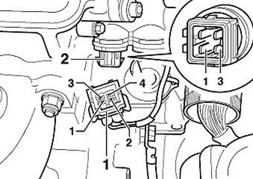

Gestern gekauft; 93K KM;Problem ist temperatur abhangend. Kalte motor +-OK; Wolte also erst x ETC messen aber ich finde kein specification (ohm bei t° 0/20/40/70/80°C) fur diesem pkw. Kann jemand hilfen?

Motor ist "AEX";
widerstandsmessung G62: pin 1 & 3: offen Kreis ;
mit widerstand von 320 ohm auf connector (1&3) bei 80°C: keine anderung; nog immer unregelmassig drehen de motor. Hab den eindruck das motor weiniger haltet. Ich mach mal grossere wanderung heute.

Hier noch eine andere Zeichnung vom G62, die evtl. besser passt.
G62
