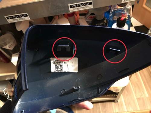

Jetzt hab ich es endlich mal geschafft Fotos zu machen.
Also Spiegel in die unterste Stellung bringen, dann mit einer Taschenlampe die beiden Klippse (rote Kreise) ausfindig machen. Mit einem flachen festen Gegenstand zwischen Spiegelglas und Außenspiegelgehäuse, die Klippse nach unten drücken, dann vorsichtig nach hinten abziehen, so sollte man die letzten „Nasen“ finden und kann das Gehäuse abnehmen.
Man muss also nicht unbedingt das Glas ausbauen.
