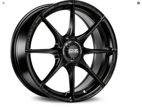

Hallo
Ich hätte gerne gewusst ob es bei der Rad Reifen Kombi ein ABE gibt oder ob man eine einzelabnahme machen muss.
Ich selber würde gerne OZ Formula HLT Felgen in 8x18 drauf machen mit 215/40 18

Ohne jetzt das Gutachten gesehen zu haben, würde ich sagen das 8x18 nur mit Einzelabnahme und ausstellen der Kotflügel möglich ist. Eine ABE ist sehr unwahrscheinlich.

Die Formula HLT hat in 7,5x18 eine ABE für den Polo (s. Anlage), aber selbst in dieser Breite sind schon Karosseriearbeiten vorgeschrieben. Merkwürdigerweise nur beim GTI, bei Polos bis 85 KW ist das offenbar plug&play.

Trotz ABE beim GTI Auflage A01. Somit Vorführung und Eintragung notwendig.

Klar ging es um 8x18. Aber wenn es das selbe Felgenmodell in 7,5x18 mit ABE gibt, kann man ja mal auf diese praktikable Alternative hinweisen. Auch um zu zeigen, dass 8x18 garantiert nicht ohne Karosseriearbeiten geht. Da in beiden Fällen Reifen in 215/40 draufkämen, ist der optische Unterschied fast zu vernachlässigen.
Ich habe den Wagen neu gekauft und es sind 7,5x18 ab Werk verbaut. Deshalb hätte ich vermutet das es bei 8x18 nicht so schwierig ist diese einzutragen.
Karosserie arbeiten wollte ich nicht vornehmen.
Und im oberen Beitrag hat doch auch jemand 8x18 drauf und es passt oder ist das Felgen abhängig ?
@Conner1965 schrieb am 15. Januar 2020 um 07:00:46 Uhr:
Ja, das ist von den Felgen abhängig, deren Breite, Einpresstiefe und Bereifung. Wenn eine ABE vorliegt, sind die im Gutachten zur ABE genannten Auflagen zu erfüllen. Wichtig ist, dass die Reifenlaufflächen in einem bestimmten Segment der Radhausausschnitte von den Kotflügeln abgedeckt sind, damit der Wagen nicht zur Steinschleuder wird.
Welche ET haben die Formula HLT in 8x18?
Die gibt es in drei Größen
ET48/45/35
Die Serien Felge in 7,5x18 hat ET 51
ET48 könnte ohne Aufwand gehen, darunter wird es eng bzw. teuer. Wegen der Felgenbreite ist es knapp. Aber einer muss ja den Anfang machen... 😁 Laut ABE ist eh eine Einzelabnahme fällig.

In der ABE steht ET47.
