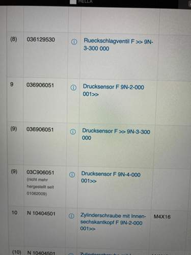

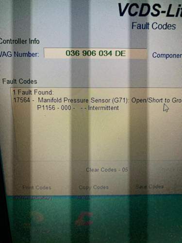

Fehlerspeicher wurde ausgelesen: Saugrohrdrucksensor steht drin. Haben schon geschaut, da ist ein Febi Sensor drin. Gibt es hier jemand der mir anhand der FIN das Original Teil suchen kann, weil dem EZ Datum traue ich nicht so. Ich traue dem EZ Datum nicht da laut verschiedenen Teilekatalogen eigentlich der neuere Sensor rein kommt, aber der ausgebaute Febi Sensor gehört zum älteren Baujahr. Auch die schraubenlöcher haben einen anderen Abstand.
Gibt es hier Hersteller von dem der Sensor den ihr empfehlen könnt? Bisher sagt mir nur der Hella und Bosch Sensor zu. Kennt ihr auch einen anderen guten Hersteller?

@catcherberlin ja Produktionsnummer ist einer der wichtigsten Dinge auf die man beim Teilebestellen achten muss . Bei manchen Teilen steht auch ab der Fahrgestellnummer bis zu der Fahrgestellnummer.
Weil wie du sagtest, es kann durchaus Mal vorkommen dass da Änderungen gemacht werden und der Wagen bis zu einem bestimmten Datum andere Teile hat und nach einer bestimmten Zeit Verbesserungen gibt. Bei VW gibt es auch Modelljahr xy
Vielen Dank. Ich komme aus der BMW Fraktion. Da nutze ich eigentlich immer bmwfans.info. Da gibst die letzten 7 Ziffer von der VIN ein und der spuckt dir alles aus, produktionsdatum, Ausstattung etc. ich verlasse mich nie einzig allein auf EZ Datum. Produktion kann natürlich viel weiter zurückliegen, dann gibt es immer Unterschiede für welchen Markt / Land das Fahrzeug ausgeliefert wird. Recht herzlichen Dank. Ich werde mein Glück mit einem Hella Sensor versuchen. Bei meinem E39 kamen die Sensoren alle meist von Hella, keine Probleme gehabt.
Leider gibt es die ältere Bauform nicht von Bosch und ein gebrauchtteil kommt nicht rein.

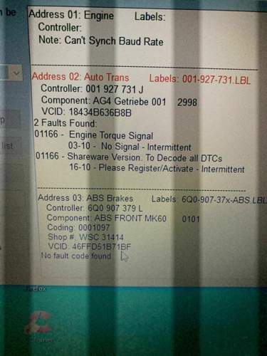

Hoffe damit ist der Fehler gegessen. Früher ging auch die MKL oder EPC Leuchte an, seit der Reinigung kommt diese nicht mehr, aber Fehler ist nach wie vor der selbe. Anbei ein Bild von den Fehlern. Laut diversen Foren sind die Fehler vom ATG folgefehler vom Saugrohrdrucksensor Fehler.

Laut Modelljahr und VIN hätte der andere Sensor rein müssen, aber ich nehme jetzt den den die Kollegen mir genannt haben.

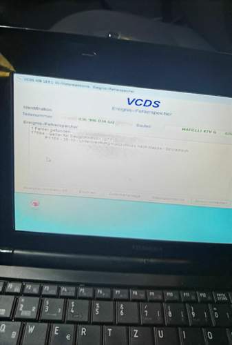

Habe aktuell das problem, das ich bei konstanterfahrweise egal welche Geschwindigkeit ich fahre stottern habe, Zündkerzen wurden erneuert, laut vcds steht der geber für saugrohrdruck g71 sensor ist bestellt, kann es der sensor das problem sein oder agr? Eventuell erfahrungen bezüglich der fehler?

@SLine2828 Saugrohrdrucksensor . Ist fritte vermutlich wenn da keine Beschädigungen an den Kabeln,Steckern sind
