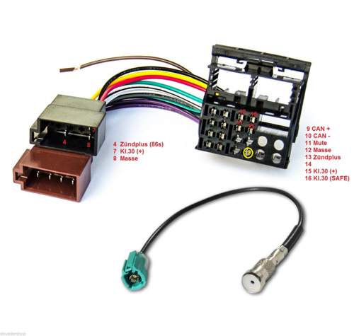

Ich habe ein Doppel DIN Radio vom Polo 9N , was ich in meinem Polo einbauen möchte.
Da mein Polo womöglich ein Kassetten Radio hatte, passen die Anschlüsse nicht.
Ich suche nach Antennen Adapter und der Iso Stecker ist auch anders.
Ein Antennen Adapter habe bereits falsch gekauft der passt nicht.
Wer kann mir bitte helfen die richtigen Adapter zu kaufen ?
Für Steckverbindung Adapter Nötig
Dafür Antennen Adapter

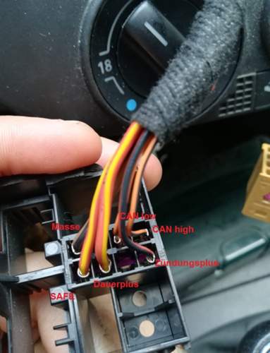

Bereinige erstmal den schwarzen ISO-Stecker, d.h. entferne die ganzen Quetschverbinder und führe die original Kabel anhand ihrer Farben wieder zusammen soweit sie durchtrennt wurden.
Das einzige, was m.E. fehlt, ist eine Verbindung von Pin 4 (sw/ro) des ISO-Steckers für Zündungsplus
zum Pin 13 des Quadlock-Steckers. (s. Bilder)

Den Adapter hab ich gekauft der Passt nicht, beide Stecker müssen umgepinnt werden , ist das normal so ?
