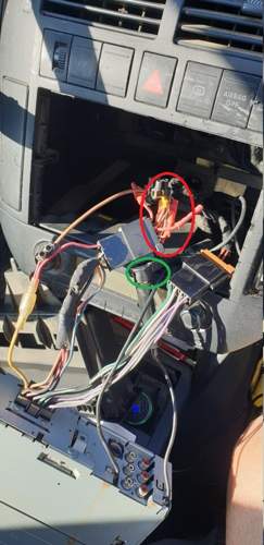

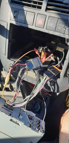

Ich habe ein Doppel DIN Radio vom Polo 9N , was ich in meinem Polo einbauen möchte.
Da mein Polo womöglich ein Kassetten Radio hatte, passen die Anschlüsse nicht.
Ich suche nach Antennen Adapter und der Iso Stecker ist auch anders.
Ein Antennen Adapter habe bereits falsch gekauft der passt nicht.
Wer kann mir bitte helfen die richtigen Adapter zu kaufen ?
Für Steckverbindung Adapter Nötig
Dafür Antennen Adapter

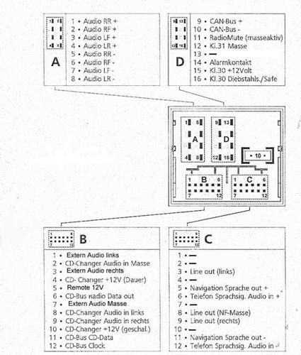

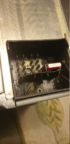

Unten sind 8 Pins
16924675486121875873057152467947
Die Pins unten , wofür sind die ?
Die sind für den Anschluss eines CD-Wechslers.
Rcd200-quadlock-belegung

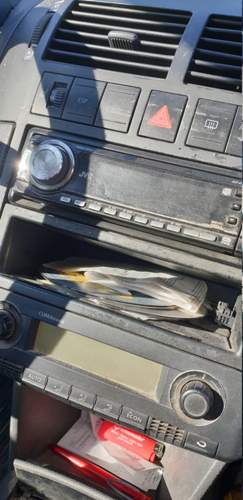

Dann guckt mal was der hier veranstaltet hat der Vorbesitzer
16925166746803256621453773246559
Affenzirkus
Na dann viel Spaß beim Einbau des RCD200.

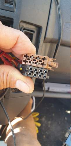

Sag Bescheid wenn du alles "Fremde" aus dem Radioschacht entfernt hast.
Und mach anschließend ein Foto vom schwarzen fahrzeugseitigen ISO-Stecker, auf dem man die 8 Kammern mit den eingehenden Kabeln und ihre Farben gut erkennen kann.
Wenn das grün Umrandete der Original-Antennenstecker ist, dann passt der von mir vorgeschlagene Adapter natürlich nicht. (Dein Foto zeigte einen ISO-Stecker ==>
https://www.motor-talk.de/.../...0230819-143848-chrome-i210706253.html)
Das kommt, weil du bisher verschwiegen hast, dass es sich bei deinem Polo schon um einen 9N handelt, was aber wichtig ist für die richtigen Anschlüsse.

Pins
Stecker

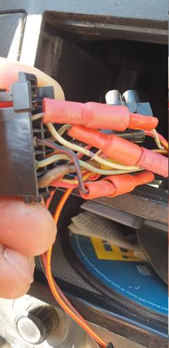

Ich wollte keinen gordischen Knoten sehen, sondern einen bereinigten Stecker mit den einzelnen Kabeln,
die sich auch nicht überlappen oder gegenseitig verdecken.
Bild 2 ist nutzlos.
Ich bleibe dabei, fahr zu einem Spezialisten. Das ist nötig, da es nicht wirklich nach der originalen Verkabelung aussieht und dir Standartlösungen bzw Adapter u. U. nicht helfen.
Die Original Kabel sind alle da
quote]
@schwarzeBandit schrieb am 20. August 2023 um 11:00:18 Uhr:
Sind die Lüsterklemnen und Quetschverbinder auch original?
Nein, aber die Kabel die aus dem Schacht kommen wo der das getrennt hat sind doch Original
Rufe Morgen mal bei VW an und kundschafte mal aus was da für ein SerienRadio verbaut war .
