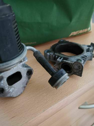

So, nachdem auf der Autobahn wieder Abgasleuchte und EPC aufleuchteten, habe ich heute mit VCDS einen AutoScan durchgeführt und habe wieder die selben Probleme.
Kann es an der Drosselklappe liegen (siehe Bild)

Hab mir jetzt ein paar angeguckt und habe keine Anzeichen für ein Leck gefunden, wobei ich auch nur von oben gucken kann und nicht von unten.

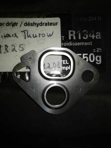

Hab die DK ausgebaut und gereinigt, als Dichtung ist bei mir eine Metallplatte. Unter dem Bauteil, wo die DK draufkommt eine Gummidichtung. Die habe ich zwar auch hier, aber um an die zu kommen, muss ich das Verbindungsrohr abschrauben und die Metalldichtung da habe ich gerade nicht vorliegen.
Soll ich die DK wieder einbauen oder die Gummidichtung tauschen und die Dichtung vom Verbindungsrohr wiederverwendet?

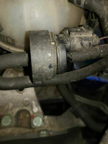

1
2
3
+4
Das Magnetventil für Aktivkohlbehälter auf Bild 3 u. 4 sieht zumindest aus der abgebildeten Perspektive so aus, als wäre es in der Mitte undicht.
https://volkswagen.7zap.com/.../ (Teil 16)
Das Ventil ist bei ausgeschalteter Zündung geschlossen und wird vom Motorsteuergerät bei warmem Motor angesteuert (getaktet). Das wird per Stellglieddiagnose geprüft.
Ansonsten gilt es grundsätzlich überall neue Dichtungen zu verwenden, gerade wenn man irgendwo Leckstellen vermutet.
https://volkswagen.7zap.com/.../ (Teil 3, 5, 21, 30 u. 31)
