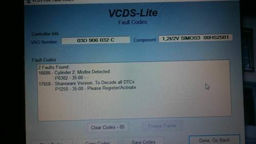

Welche Kompression hat er auf den einzelnen Zylindern?
Gute Frage, hab in meiner Hobbywerkstatt gerade nix zum Messen.
Diagnose sagt nur das hier.
Img-mt-3589615114220219207-dsc-3300
Mit einem einfachen Kompressiontester könnte man jetzt auf die Schnelle herausfinden, ob es an den Ventilen liegt.

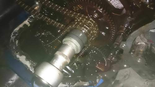

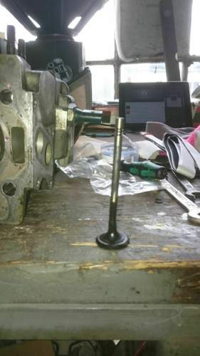

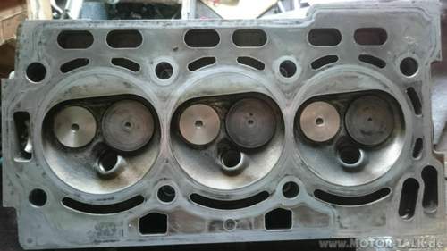

Hallo, nachdem ich die Kompression gemessen hatte war klar das am mittleren Kolben bzw. etwas mit dem Ventilen nicht stimmen muss. Beim zerlegen sah ich schon das Problem an der Steuerkette die um zwei Glieder übergesprungen war. Nachdem ich nun soeben den Zylinderkopf runter habe ist nun zu sehen daß das Auslassventil krumm ist. Zum Glück ist kein weiterer Schaden bisher zu erkennen.
Meine Frage nun, muss ich die Oilwanne abmachen um die Kette der Oilpumpe abzumachen oder geht das auch so. Ich habe nach dem ich den Kettenspanner der kleinen Kette demontiert habe die kleine Kette leider nicht runter bekommen.
Anbei noch ein paar Bilder vom Desaster.
Auslassventil

Muss die Oilwanne ab um die kleine Kette abzubekommen?

@Fachleute schrieb am 23. Mai 2016 um 17:36:17 Uhr:
Nicht nur deswegen, sondern generell.
Zitat SSP 260 -
Die 1,2l 3-Zylinder-Ottomotoren
Wird das Steuergehäuse abgebaut, muss
auch die Ölwanne abgebaut und neu
abgedichtet werden.
Ja, muss ab. Die Kette der Ölpumpe bekommst du nur ab wenn du das Antriebsrad von der Ölpumpe abschraubst. Das versteckt sich unter der schwarzen Plasteabdeckung ( in deinem letzten Bild in der Ölwanne zu erahnen).
