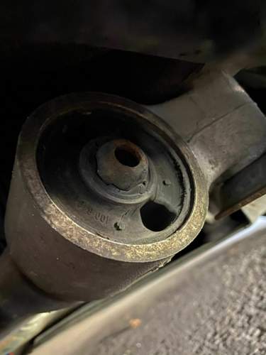

da im Moment wie alle 2 Jahre auf bei meinem KFZ der TÜV wieder ansteht, bräuchte ich zu gewissen Mängeln die ich eben beim nachschauen schon einmal sehen konnte euren fachmännischen Rat.
- Bremse hinten dürfte auf jeden Fall fällig sein
- Querlenker linke Seite (Vorallem die Aufnahme) ist sehr angerostet, da stellt sich jetzt bei mir die Frage ob man das direkt machen sollte oder es einfach mal auf einen Versuch beim TÜV ankommen lassen würde (weiterhin stellt sich dann hier die Frage ob es sinnvoller ist gleich beide seiten zu machen oder ob das nicht nötig ist...)

Also die Bremse würde ich neu machen (Beläge und Scheiben). Sieht für mich so aus, als ob der Querlenker auf dem Bild schon einen kleinen Riss hat. Die würde ich dann auch beide tauschen. Die Antriebswelle setzt auch gern mal etwas Rost an, was aber auch normal ist. Das lässt sich aber besser mit einem Bild beurteilen.
Im Grunde genommen bringt es dir nichts, wenn Teile (vor allem sicherheitsrelevante) durch sind, die vom TÜV nicht bemerkt werden und du dann TÜV bekommst. Mir wäre mein Leben dazu zu schade und ich persönlich versuche Verschleißteile oder verschlissene Teile frühzeitig zu erkennen/wechseln. Die restlichen Komponenten/dein Auto werden es dir danken.
Fahr zum TÜV Prüfer Deines Vertrauens, laß ihn da prüfen. Die Bremse ist so oder so Schei…. also hinfahren, die Beanstandeten Mängel selber beheben, oder machen lassen.
Bremse gehört neu, Querlenker... kostest neu echt nicht die Welt, kann man machen. In einer Mietwerkstatt ist das recht angenehm erledigt, mit Wagenheber und Böcken und bei dem Wetter... Nee. Da kannst du auch den Rest begutachten, Traggelenke (Rissige Manschetten, Spiel?), Bremsschläuche, Domlager: spiel, Bremsleitung angerostet (Gerade in den Haltern), Rost am Unterboden allgemein, Auspuffanlage fest, Haltegummies intakt, Motor ölfeucht, Getriebe ebenso und und und. Kannst alles sichtprüfen.

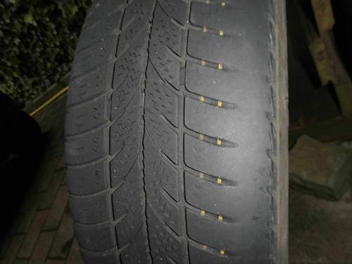

Hast du nach dem Tausch der Querlenker eine Achsvermessung durchführen lassen?
Wenn es nicht stimmt, zieht er nach einer Seite, Lenkrad ist nicht in Mittelstellung, und der Reifen sieht nach paar Tausend Km so aus.
Einseitig-abgefahrener-reifen

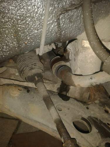

Wenn du den Querlenker tauschst, dann hast du doch auch die Traggelenke angeschraubt. Die 3 kleinen Schrauben haben dich etwas Spiel in den Löchern --> Spur verstellt sich.
Achsvermessung wird da wohl helfen.
Schorsch

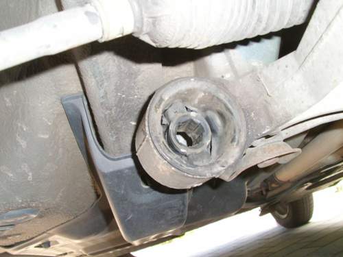

Ich hätte auch eine Frage zum Querlenker. Und zwar hat meiner am Gummi wo der Querlenker reingesteckt ist ein Riss. Wäre das ein Mängel beim tüv?
Der steht jetzt an
@Sloola schrieb am 29. Februar 2020 um 23:08:09 Uhr:
Der steht jetzt an
Würde ich nur sagen. Solange das Lager kein großartiges Spiel hat, sollte alles gut sein 😉
