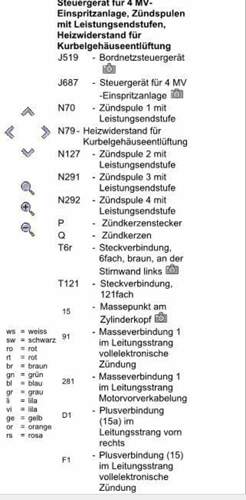

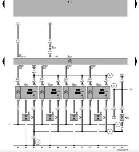

@friloo Du solltest die Massepunkte kontrollieren.
Von diesen gibt's bei dem BKY
3 Stück
15 ,91,281
15 befindet sich am Zylinderkopf,
91 Leitungsstrang vollelektronische Zündung
281 Im Leitungsstrang von der Motorverkabelung
Dann gibt's noch D1 : Plus-Verbindung (15a) im Leitungsstrang vorn rechts
F1: Plus-Verbindung (15) im Leitungsstrang vollelektronische Zündung
Hallo @polobuddy
danke für deine Antwort. Die 15 und die 91 habe ich schon getestet. Wo genau ist die 281?
Kannst du mir das Bild evtl. in der vollen Qualität per Mail schicken? Weil die Leitungen erkennt man kaum xD

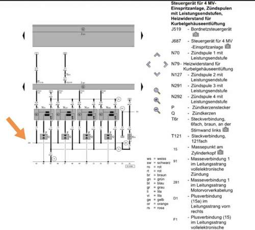

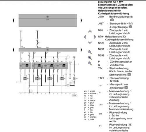

@friloo ja lade ich morgen noch Mal hoch. XD
Wenn ich mich nicht irre müsste da wo der Pfeil ist die komplette schwarze Linie. Also zu allen Kerzen Zündspulen geht die
@friloo So wie versprochen hier nochmal ^^
Hoffentlich bringt dich so bisschen weiter 🙂

Vielen Dank nochmal für die Bilder! Also Masse hat er, Dauerplus liegt an, jedoch keine Zündung und offenbar auch keine Antaktung der Einspritzdüsen, da Sprit an der Rail anliegt, aber nicht eingespritzt wird.
Habe jetzt auf Verdacht den Nockenwellensensor getauscht und nichts ist passiert.
Fehlerspeicher ist leer und Wegfahrsperre gibt Startberechtigung. Daran liegt es also auch nicht. Jemand noch eine Idee?
@friloo schau doch Mal wo deine Zündung verloren geht. Also ich würde als allererstes von dem Bordnetzsteuergerät bis zum Motorsteuergerät Messen und dann vom Motorsteuergerät bis zu den Spulen
Eventuell aber vielleicht auch F1 oder 91
Also ich denke dein Problem liegt vom Motorsteuergerät bis zu den Zündspulen bzw Einspritzdüsen.
Vielen Dank für deine schnelle Antwort. Aber es scheint ja eine Art Freigabe-Problem zu sein. Wenn Zündung und Einspritzung nicht laufen, so als ob irgendein Sensor etwas falsch überträgt oder nicht freigibt.
Dummerweise hab ich ein Oszi, was mir das weitere messen, auch im Hinblick auf die Sensoren etwas schwer macht.
@friloo also wie das Ganze verdrahtet ist siehst du im Schaltplan ! Schau dir den Schaltplan genauer an. Da sind auch alle Kabelfarben ebenfalls bezeichnet. Solltest alles Stück für Stück abarbeiten. Irgendwas übersiehst du !
Mehr als das was du im Schaltplan siehst gibt's nicht, da siehst du auch Einspritzdüsen , Zündspulen und Kerzen wie alles verdrahtet ist.
ja das problem ist, dass das Zündsignal so kurz ist, dass es mit einem normalen Multimeter nicht messbar ist
@friloo dann hat vielleicht dein Motorsteuergerät eine Macke oder irgendwo Kabelbruch. Es muss irgendwas sein was du eventuell abgemacht hast oder ausversehen daran gezogen hast.
Sicherungen alle gut noch oder ? Auch die Plattsicherung auf der Batterie?
Ja sicherung sind alle heile, hab ich gecheckt. Hab nirgendswo dran gezogen, aber naja... mal sehen.. .vielleicht krieg ich es ja noch raus.
@friloo wie kommst du voran?
Leider gar nicht... Ich habe allerdings am Nockenwellensensor eine Knickstelle im Kabel gefunden, ich hoffe nicht, dass der das Problem ist. Aber ich werde mal versuchen es zu überbrücken....
