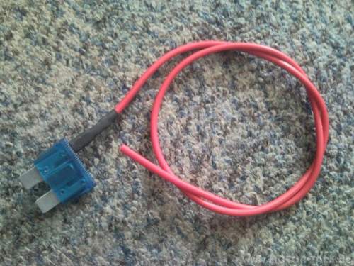

Aber ich habe mir gestern in einer Autoradio Einbauwerkstatt etwas mitgenommen was sich da wunderbar einbauen lässt ! Es ist eine Sicherung mit Anschlussstecker welche anstatt der normalen Sicherung dann eingesetzt wird und hat dann oben an der Sicherung einen Abgang welcher sich dann zum Radio legen lässt.
Diese Sicherungen gibts auch in verschiedenen Stärken, das Kabel welches an der sicherung heraus geht lässt sich auch abnehmen so dass wenn diese Sicherung dann mal defekt sein sollte wieder getauscht werden kann, muss halt nur wieder diese spezialsicherung dann sein.
Bei Reichelt Elektronik gibts auch noch eine andere variante davon welche warscheinlich nicht unbedingt in jeden Sicherungskasten hineinpasst.
http://www.reichelt.de/?...
oder
meine Sicherung siehe Bild im Anhang.

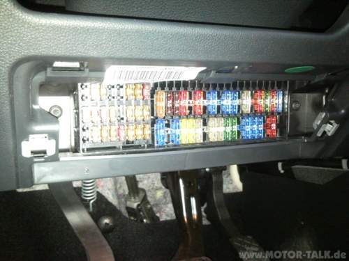

So, ich hab mal ein Bild vom Sicherungskasten gemacht und Lt. deiner Beschreibung ist es Sicherung 42 ( ganz rechts oben in meinem Bild zu sehen ) welche ich da erkoren habe und auf Zündung reagiert.
Dort werde ich mal die besagte Aufsatzsicherung hineinsetzen, natürlich vorher noch gemessen wo Plus anliegt wenn sie herausgenommen ist , nicht dass wenn dann in der hinteren Dose eine Überlast da ist die Sicherung fliegt und dann der Radio auch noch mit ausgeht, der wird dann separat über das Rote kabel noch mal abgesichert.
Aber das finde ich die beste und einfachste Lösung für das Zündungsproblem, ist zwar ein gefummel den Draht da rüber zu bringen weil mann von hinten nicht hineinlagen kann , ausser man hat Kinderhände, da hinfummeln geht aber auf jeden fall und man muss nichts wirklich auseinanderbauen.
