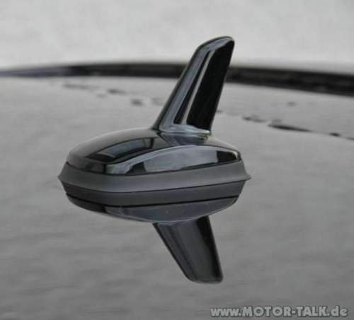

Hallo Leute,
wer kann mir sagen, ob man die "Haifisch"-Dachantenne vom Golf (siehe Foto) , gegen die riesige Peitsche vom Polo 6R bzw. 6C austauchen kann?
Der Polo hat Navi, Telefonschnittstelle und Radio "Composition Media".
Das müsste doch eigentlich funktionieren ... oder ?

Irgendwie hab ich da was in Erinnerung, das dann der Radio Empfang ein bisschen leidet, weil der Polo keine Scheibenantenne hat, sondern eben diesen Negerpimmel aufm Dach.
Die Dachantenne vom Golf VII ist nur für Navi,GSM und Standheizung

Schade das man nach dem Austausch keinen guten Empfang mehr hat.
Da muss wohl die afroamerikanische Peitsche weiterhin auf dem Dach stehen ;-)

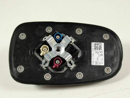

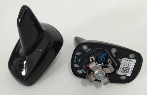

geht nicht gibt's eigentlich eher selten ... wenn man es denn unbedingt haben möchte 😉 ...
da die VW Antennenfüsse gut zerlegt werden können, ist es m.E. eine Überlegung/Versuch wert, dass Innenleben des 6C Antennenfuss in eine Shark (TN: 5Q0035507) vom Golf VII einzubauen und zu gucken wie es mit dem Radioempfang so ist.
Die Shark Attrappe vom Polo 6C hat übrigens die Teilenummer 5Q0035507K und kostet um die 18,-€, kann aber nicht sagen ob diese dann auch von unten geschraubt ist um das Innenleben einzubauen.
