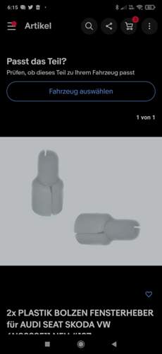

@polobuddy genau den hatte ich getauscht. So wie es aber aussieht scheint nur ein Bolzen, der in das Loch im Kunststoff kommt, zu fehlen. So das momentan einfach die Verbindung zwischen Scheibe und Fensterheber fehlt, und somit die Scheibe nicht mit heruntergekommen wird.
Sehen die Bolzen so aus wie auf dem angehängten Bild?
Screenshot-2022-08-26-06-15-21-250-com-ebay-mobile
@Chris0503 da sind 2 Schrauben!
Hast bestimmt die Schrauben irgendwo da. Ausgebaut aber nicht eingebaut!

@Chris0503 schrieb am 26. August 2022 um 06:16:08 Uhr:
Du musst den Fensterheber soweit runter fahren bis du die 1 siehst ! Danach tust du die Scheibe in die Spannpratze runter ziehen, bis der richtig sitzt. Danach tust du die beiden Schrauben anziehen (10 er glaube ich ).Hier bei tun Steckwerkzeuge einem das Leben vereinfachen.
Die Schrauben bitte nur mit 8 NM anziehen sonst kann die Scheibe kaputt gehen!
@polobuddy sieht beim Polo etwas anders aus. An der Stelle, roter Kreis, denke ich muss ein Bolzen rein der die Scheibe mit dem Fensterheber verbindet.
Img-20220826
@Chris0503 ich werde nachschauen
@Chris0503 schrieb am 26. August 2022 um 07:38:00 Uhr:
Da haben die spreitzdübel benutzt!
