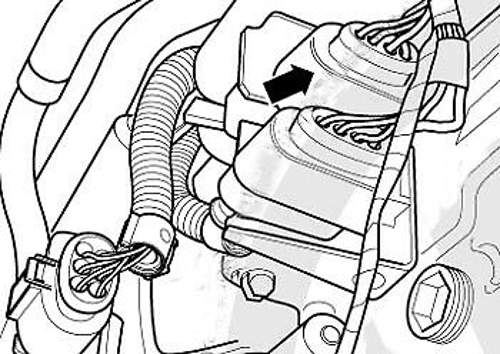

Guten Tag,
ich habe vor kurzem ein Polo 6n2 GTI erworben in dem die Lambdasonde (Nachkat) defekt ist. Leider kann ich nach dem entfernen der Sonde aus dem Gewinde den Stecker nicht finden. (Position des 4 Pol Steckers)
Gelesen habe ich bereits, dass es in der Nähe der Zündspule sein soll. Diese Angabe ist allerdings relativ ungenau. Das verfolgen des Steckers hilft mir leider nicht weiter, da das Kabel durch eine Art Kabelbox führt.
Wäre schön, wenn mir jemand bei dem Problem helfen kann.
Polo 6N2
MKB: AVY
'00
27 Antworten
Nach dem Bild zu urteilen (Einfüllschraube Getriebe) und der Tatsache, dass zum Trennen die 4fach-Steckverbindung zur Lambdasonde nach Katalysator (G130) -Pfeil- die Geräuschdämpfungswanne ausgebaut werden muss, würde ich sagen "irgendwo unten am Getriebe".
Bei Ersatz der Sonde müssen die Lernwerte des Motorsteuergeräts gelöscht werden und anschließend muss das Motorsteuergerät an die Drosselklappen-Steuereinheit angepasst werden (DK anlernen).

Lambdastecker
Themenstarteram 9. Juni 2017 um 18:58
Das Bild hilft mir weiter. Ich habe in Erfahrung bringen können, dass man das Kabel an weiß,weiß,grau und schwarz erkennen soll. Dazu noch deine Erklärung sollte das Problem lösen. Sollte ich dann gleich beide Sonden machen?

Habe jetzt beide Kabel gefunden. Das erste Kabel (Nach Lambda) verläuft für alle die ein Ähnliches Problem haben vom Kat hinter dem Hitzeschutzblech in ein Kabelschacht. Von Dort aus geht es auf direkten (in einem weiteren Kabelschacht) Weg nach vorn das von Talker gezeigte Bild zeigt die Steckverbindungen. Für den Fall, dass ein Bastler an dem Auto war kann es sein, dass die Stecker vertauscht sind. Daher rate ich einfach auf die Farben des Steckers zu achten. 2 weiße Kabel deuten auf das richtige Kabel hin. Das andere Kabel ist ziemlich Bunt(Farben hab ich jetzt nicht im Kopf). Sollte noch ein Foto gewüscht sein kann ich eins hochladen. Aber ich vermute, dass auf der Zeichnung von Talker alle notwendigen Informationen enthalten sind. Vielen dank nochmal
