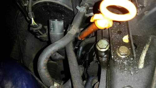

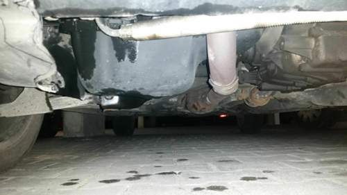

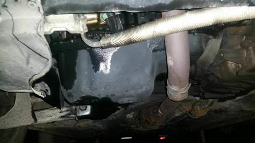

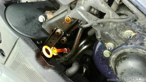

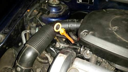

es geht um den Polo 6N2 meiner Freundin.
Es ist der 1.4 MPI mit 44 KW.
Vor zwei Tagen leuchtete während der Fahrt auf einmal die Ölkontrollleuchte.
Meine Freundin fuhr dann sofort rechts ran. Der Ölmeßstab zeigte an, dass kaum noch Öl im Motor war. Also ab zur Tanke, Öl nachgekippt und zu Hause das Auto abgestellt.
Im Motorraum um den Ölmeßstab herum befindet sich nun sehr viel Öl. Ich konnte leider noch nicht genauer schauen, wo das ganze Öl herkommt.
Ich habe mal ein paar Bilder angehängt. Vielleicht gibt es hier ja den ein oder anderen Experten, der sagen kann, was hier evtl. die Ursache ist?
Vielen Dank vorab.
Gruß Matze

War es kalt bei Euch? Minusgrade im 2 Stelligen Bereich?
th
Es war schon kalt, ja. So um die -8 °C
Könnte sein, das die Kurbelgehäuseentlüftung zugefroren war, und durch den Überdruck das Öl aus dem Peilstabrohr gedrückt wurde. Hatte letztes Jahr ein Kollege beim Lupo gehabt, der ganze Motorraum verölt.

Noch nie etwas vom "Frosttod" bei VW-Alu-Motoren gehört?
Der Ölschlamm, der sich durch Vermischung von Kondenswasser und Öl in der Kurbelgehäuseentlüftung bildet, ist gefroren, und so sucht sich der Druck, der durch die Kolbenabwärtsbewegungen entsteht, den Weg des geringsten Widerstands durch das Rohr in dem der Ölmessstab steckt.
Da hilft nur mehr Langstrecke zu fahren, damit das Kondenswasser im Motoröl auch mal verdunsten kann und vorbeugend besonders vor'm Winter einen Ölwechsel zu machen, damit die Öl-Wasser-Suppe raus kommt.
Außerdem ist jetzt anzuraten, alle betroffenen Teile vom Ölschlamm zu befreien, d.h. den Ölabscheider und alle daran angeschlossenen Schläuche. Und am besten auch die Ölwanne runter nehmen und den Ansaugbereich der Ölpumpe reinigen. Dort bildet sich bei Frost auch gerne ein Pfropfen, so dass die Ölpumpe kein Öl mehr ansaugen kann und der Motor bekommt trotz voller Ölwanne kein Öl an die Schmierstellen.

hast du mal eine ölwanne abgehabt und geschaut warum das ganze Öl raus drückt?
das Führungsrohr für den Peilstab geht bis zum Boden der Ölwanne, klar das da bei überdruck das ganze Öl da rausgedrückt wird, kürzt man dieses Rohr um 5cm (oder mehr) dann wird zwar noch etwas Öl raus gedrückt, aber danach kommt nur noch Luft aus dem Peilstabrohr und der Motor nimmt keinen Schaden 😉😉

Was ihr hier ratet... :-/ Habt ihr selber schon mal die Ölwanne abgebaut? Die Schrauben der Ölwanne sind so schlecht angeordnet- wie habt ihr das ohne die Demontage der Antriebsachse gemacht? Das ist eine größere Aktion bis man da dran kommt. Auch wenn es sinnvoll ist, aber mal eben ein paar Schrauben ab und neuen Dichtstoff drauf ist da nicht.
Gruß SCOPE
@Matghiasscholz schrieb am 22. Januar 2017 um 12:45:21 Uhr:
... sollte ich mal die Ölwanne ausbauen und sie Reinigen ! Hatte in Winter 2015 /16 das Problem das nur die Öl Kontroll Leuchte auf Leuchtete ! Bei Langen Frost und Standzeit . Der Motor Lief unrund wenn er kalt war ! Jetzt ist alles ok !
Normalerweise sollte das unten am Boden der Ölwanne sich absetzende Wasser (wenn es noch "richtiges" Wasser ist) beim Ölablassen mit raus laufen. Nur weiß man dann leider immer noch nicht genau, wie es um das Sieb herum aussieht.
Solange noch Öldruck aufgebaut wird, d.h. die Öldruck-Kontrollleuchte nicht angeht, ist wohl zumindest kein dringender Handlungsbedarf. In deinem letztjährigen Fall und bei den Leuten, wo jetzt aktuell die "Bombe geplatzt" ist, würde ich das aber zur Sicherheit schon empfehlen, auch wenn -wie SCOPE es angedeutet hat- dazu die Gelenkwelle rechts am Getriebe ab muss.

So, ich habe gestern mal die Kurbelwellengehäuseentlüftung ausgebaut. War komplett mit gefrorenem Öl zugesifft. Habs sauber gemacht und wieder eingebaut.
Meine Freundin fährt extreme Kurzstrecken mit dem Polo (unter 2 km) und bei den extremen Minusgraden im Moment ist das alles andere als gut für die KGE. Mal schauen......soll ja jetzt dann milder werden 🙂😁
