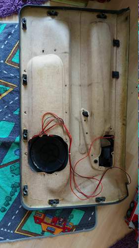

Dann habe ich dann angefangen neue doorboards zu bauen weil bisher konnte ich nur 2 der 4 16er kicker verbauen und die original plastick dinger von vw sind eh mist.
Jetzt schön aus mdf aber damit bin ich auch noch nicht ferig

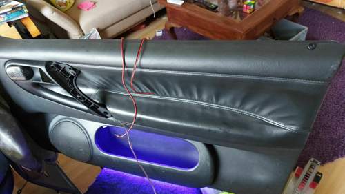

Türen sind auch fertig
