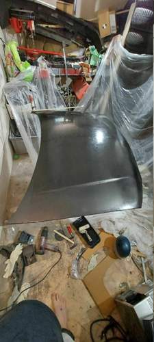

Einmal matt
Themenstarteram 31. Juli 2020 um 16:16
Jetzt muss das alles erstmal bis nächst Woche Mittwoch durchhärten

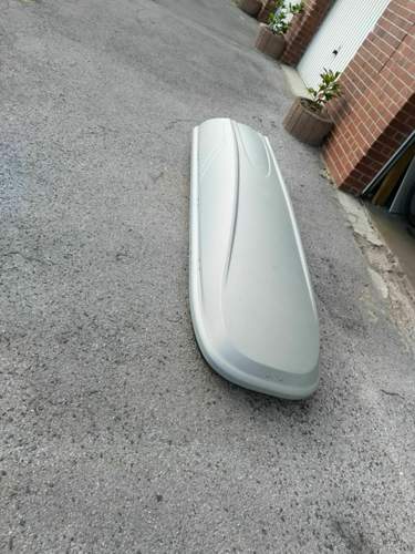

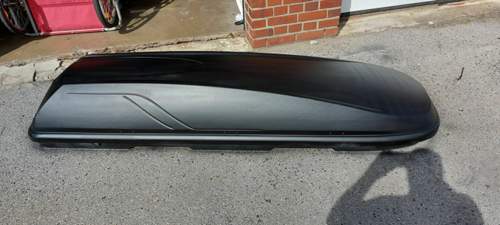

Einmal Dachbox umlackiert
Und die heckscheibenwischerblende vorbereitet

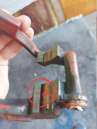

Heute habe ich den sattelhalter auf der beifahrerseite getausch
Weil diese immer am quitschen war.
Bei der Probefahrt war es ruhig
Ich hoffe das bleibt jetzt auch so
An der Mittelkonsole habe ich weiter geschliffen.
Die Scheibenwischerblende ist wieder am Auto
Und die Ledersitze wieder mit schwarzer Sattelpflege behandelt
Auf dem 2ten Bild ist der alte sattelhalter
Er ist an der markierten Stelle eingelaufen

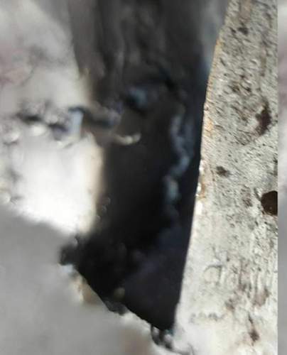

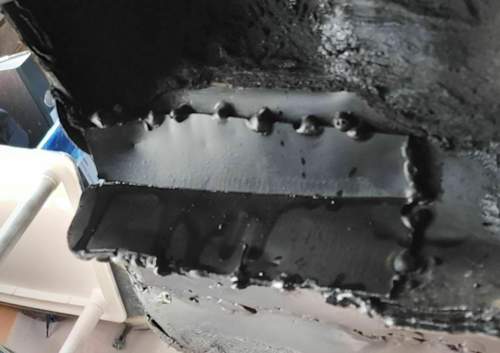

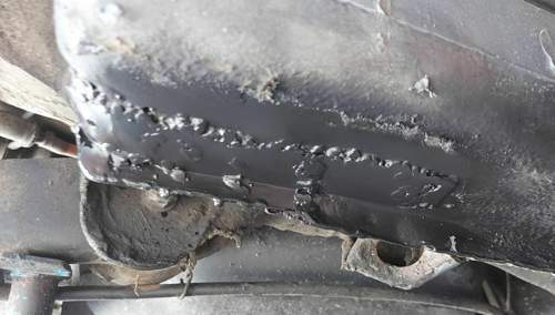

Schweller ist wieder dicht
+2
@corsaterror schrieb am 10. August 2020 um 17:42:42 Uhr:
Der Herrgott gebe das es klebe
Themenstarteram 11. August 2020 um 15:43
Wieso kleben
Das sind schweißpunkte
Sicher??????
Themenstarteram 11. August 2020 um 15:56
Ja ganz sicher man sieht ja auf den Bildern die schweißpunkte
Ich habe nur kein Foto gemacht bevor ich die Grundierung rauf gesprüht habe
Nach dem diese getrocknet war habe ich da unterbodenschutz raufgepinselt

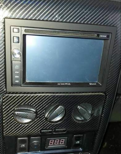

Letzte Woche habe ich ein gebrauchtes autoradio ersteigert
Ein Audiovox VME9125NAV
Wesentlich angenehmer zu bedienen als das Android Radio
Nur die Karten sind natürlich veraltet
Ich versuche jetzt neues Kartenmaterial zu besorgen
Aber so gefällt mir das radio wesentlich besser
Auch wenn es weniger Funktionen hat
Aber alleine der Klang ist wesentlich besser
Und der Equalizer ist wesentlich besser

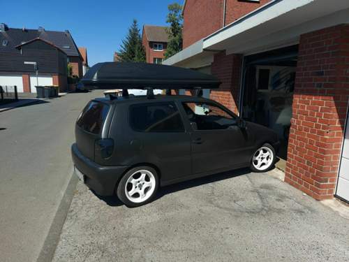

Die Fahrt in den Urlaub ist ohne Probleme verlaufen
Mit dachbox habe ich 7,5 Liter verbraucht
Das finde ich ok

Heute kam er Rahmen für mein neues Radio
Es passt wesentlich besser ins Auto finde ich

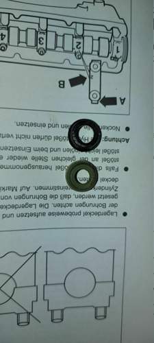

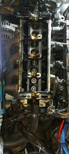

Als nächstes werden die ventilschaftdichtung gemacht
Themenstarteram 11. September 2020 um 18:14
So ventilschaftdichtungen sind neu
