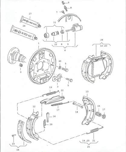

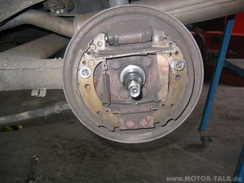

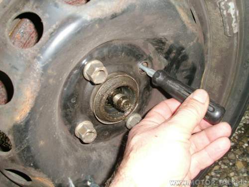

Hab zwar nur Bilder vom 86c , die ist aber baugleich.
Ganz wichtig
ist es als erstes den Keil hochzuschieben !
sonst wird das meisten nix
siehe Bild 1 ; 2 (Pos. 16) + 3

Von mir noch ein Tip: Wenn er nicht gerade Alufelgen hat, das Rad drauflassen. Staubkappe, Splint und Kronensicherung entfernen, Radlager vorsichtig entnehmen, und sauber ablegen. Dann wackelst Du am Rad, und durch gleichzeitiges ziehen und drehen Rad mit Trommel entfernen. Wenn es nicht "freiwillig" ab will, den Keil mit Schraubenzieher nach oben drücken. Dazu eine Radmutter entfernen, und bei ca 13 oder 11:00 Uhr mit Taschenlampe reinleuchten.
