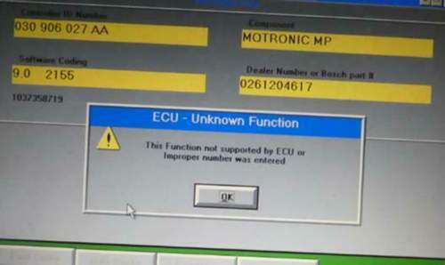

Wenn ich Adaption wahle und neue Wert "00" einbringe fur channel 0
sagt VWTOOL: Ecu does not support this function or you entered a wrong value . Es ist ein Motronic MP 9.0.
Warscheinlich AEX: Es gibt kein Vignet auf Ventildeckel. Auf rechts unter den Strohmverteiler sehe ich ein Bar code Vignet mit vertikal: 9332 en horizontal: 17 28 4590 38 9.
Habe es versucht mit Motor an und mit Motor ab. Temp war >80°C.
Oder sollte ich "reset all" drücken? (Abbildung)

Motorsteuergerät 030 906 027 AA ist für Motoren AEX,APQ,ANX
Ist der Aufkleber im Kofferraum unter dem Teppichboden noch da ?
Ich glaube das ist nicht das richtige Menü,
ich weiß aber auch nicht, was das für ein 3-stelliger Wert sein soll.
Ich kenne allerdings VWTOOL nicht, hast Du keine Beschreibung dazu ?
Ansonsten könntest Du dir mal den folgenden Thread durchlesen - es sei denn Du kennst ihn schon:
http://www.golf3.de/.../...fehlerspeicher-des-motorsteuergeraetes.html

Kein Aufkleber da...
VWTOOL/ENGINE/ADAPTION/reset all beschreibung "If you want to reset ALL adaptation values to the original factory settings, click the Reset All Button." Soll ich das tun?
Ja, dann versuch das mal.
Musst aber anschließend MWB 98 nochmal machen.

Adaption : "Reset ALL" gebt selber Fehler als Channel 0 wahlen (vorige Abbild)
Habe vergessen zu melden das Drosselklappe jede mal ich den Kontaktschlussel "an" setze ein selbsteinstellung macht wie ich schon machte mit MWB 098. Alzheimer??
Motorsteuergerät macht das Adaptieren der Drosselklappe wohl auch selbständig.
