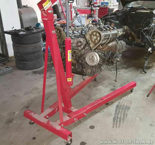

naja zum Motor abfangen gibt es Motorbrücken,die gibt es für kleines Geld in der Bucht (knapp 40,-) oder man baut sich was selber,als Hobbyschrauber hat man sowas oder weiß wo man von unten ansetzen kann,wobei letzteres schlecht ist wenn man eine Hebebühne nutzt 😉
Klar ist es am Polo nicht schwer,fast selbsterklärend wenn man sich im Netz kurz eingelesen hat und nicht ganz ungeschickt ist,aber solche Tipps bringen eben nix wenn man die Kenntnisse/Fähigkeiten des TE nicht kennt,gibt Leute die haben da zwei linke Hände aber dafür andere Fähigkeiten,so hat halt jeder seins.
Wenn der TE schreiben würde wo er her kommt würde sich ja ev hier jemand finden der Ihm beim wechsel zur Seite steht,so haben doch hier sicherlich die meisten angefangen zu schrauben,Freund Nachbar Vater usw... irgendwer war zumindest anfangs dabei und hat geholfen und den Erklärbär gespielt 😁
Ich z.B. wohne zwischen Ulm und Augsburg und würde mich bereit erklären mit Rat und Tat zur Seite zu stehen samt kleiner Halle,Werkzeug,Hebebühne und Motorbrücke und fals es doch schief geht ist auch ein Motorkran da 😁
Habe gerade für meinen Neffen auch wieder einen 6N gekauft wo ich gerade etwas "beilackiere" und dann auch u.a. den ZR wechsele,da könnte man dann einen gemeinsamen ZR-Tag einlegen 😁
