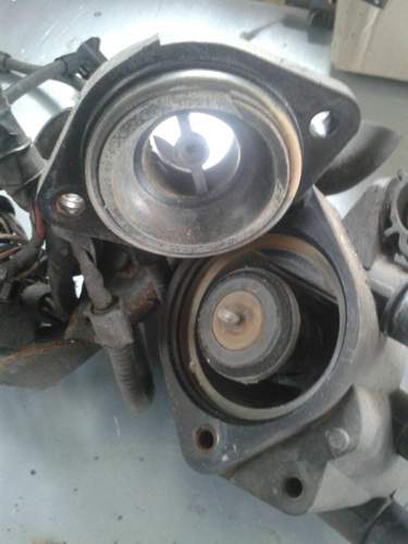

So, habe jetzt das ganze Gehäuse getauscht, jetzt kommt er wieder auf 90°C! 🙂
Hier noch ein Bild wo man sieht wie das Thermostat im alten Gehäuse saß, da sieht man schön nen Spalt drin

Ich konnte am alten Gehäuse jetzt nicht direkt einen Defekt feststellen, konnte die beiden aber auch nicht vergleichen weil das neue Gehäuse schon das Thermostat montiert hatte und ich dies ungern abschrauben wollte.
