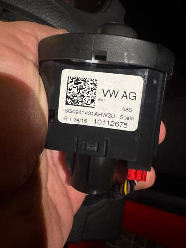

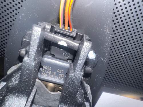

Hallo liebe Gemeinde! Habe mir einen 6C bj 2016 gekauft. Der Polo hat Nebelscheinwerfer mit Abbiegelicht,LED Scheinwerfer (Orginal), climatronik, großes Display mit Apple CarPlay und Touchscreen, Tempomat am Lenkrad , PDC vorne und hinten, Alarmanlage mit den Sensoren oben in der Leuchte, usw. Nun meine Frage : möchte Automatik Licht mit ch / lh , automatisch abblendbaren Innenspiegel, Fußraumbeleuchtung hinten und vorne mit Einstellungsmöglichkeit im Radiodisplay ( wie Orginal) nachrüsten . Der jetzige Lichtschalter hat die nr.:5g0941431 AH WZU. Der Licht oder Regensensor oder Feuchtigkeitssensor hat die nr.:5Q0955547A. Der Regensensor falls es einer ist geht momentan auch nicht.Welchen Lichtschalter würde ich brauchen ? 5g0941431af WZU oder den 6c0941431 WZU ? Muss ich beim Sensor auch was machen ?

wenn bei dir Licht/Regensensor bereits verbaut ist, dann brauchst du eigentlich nur den richtigen Lichtschalter mit Auto-Stellung + kodieren. Es gibt Schalter vom Golf der auch passt ( hat aber weiße LEDs) ansonsten einen für den Polo nehmen… finde momentan die Teilenummern nicht dazu. Sonst schaue hier im Forum,bin der Meinung irgendwo stand diese.
Sonst einfach bei einer VW Werkstatt anrufen und die können dir die richtige Teilenummer raussuchen.

Ich weiß es eben nicht. Ist der 5Q0955547A nur ein Feuchtigkeitssensor oder Licht und Regensensor? Brauche ich den: 5G0941431 AF WZU = Mehrfachschalter für automatisches Fahrlicht, Stand- und Fahrlicht, Nebelscheinwerfer, Nebelschlussleuchte

Hat der 5G0941431 AF WZU keine LH Funktion, sondern nur CH ?

Licht/Regensensor gibt es meines Wissens nach nicht getrennt
5Q0955547A = Licht-/Regensensor
@Tulka1983 schrieb am 8. März 2025 um 11:37:18 Uhr:

Mit diesen Teilenummern blickt doch keiner durch….
Ich hatte vor dem Umbau so wie du den Schalter mit der Teilenummer: 5g0941431 AH WZU (habe ihn noch in der Garage liegen)
Bin der Meinung, dass ich den 5G0941431 AF WZU eingebaut habe aus einem Golf 7, ist schon etwas her, habs bereits vergessen. Kann aktuell auch nicht nachschauen da das Auto unterwegs ist. Bei diesem Schalter ist aber die Beleuchtung weiß und nicht wie bei den restlichen Schaltern im Polo in rot. Mich störts nicht.
Hatte damals über eine VW Werkstatt eine Teilenummer 6C0 941 431 W ZU genannt bekommen. Wäre wahrscheinlich dann der richtige inkl. roter Beleuchtung.
Sorry falls ich dich damit noch mehr verwirrt habe
. Wenn das Auto wieder zuhause ist dann schaue ich nach
