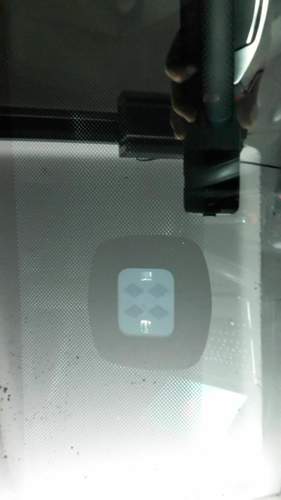

Verkabelung für die Nachrüstung des RLS:
Vom RLS G397 T3ag Pin 1 auf Sicherungshalter SC 53
Vom RLS G397 T3ag Pin 2 auf Masseverbindung im Leitungsstrang Dach
Vom RLS G397 T3ag Pin 3 auf BCM T73c Pin 15 Verbindung 1 (LIN Bus) im Hauptleitungsstrang

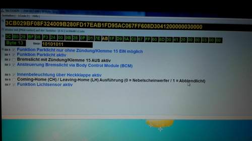

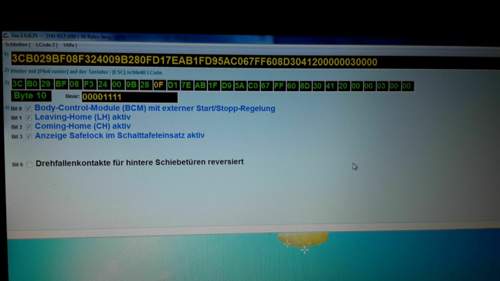

@Luedi86 schrieb am 21. Februar 2017 um 13:06:04 Uhr:
Dann kannst du mir ja bitte mal deine Codierung schicken per pn... ambesten Fotos das ich sehe was du gemacht hast 🙂 gruss
Höre ich das Zweifel !? Ich glaube zwar nicht, dass Du mit der Codierung was anfangen kannst (Unterschied 6R/6C) ... aber bitte
Codierung-1
Codierung-2
Rls
Achso du hast einen 6r 🙂 dachte hast auch einen 6c
Hallo Holger
Vielen Dank für die Bilder.
Ja kann was damit anfangen.

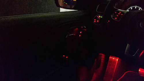

Die rote fußraum Beleuchtung gefällt mir Kompliment.
Du hast ein großes Steuergerät drin. Daher kannst du das alles freischalten.
Leider passt dies nicht in den Polo 6c.
Das steuergerät im polo 6c hat 3 stecker.
Grüssle Lars
Danke Lars, dass das BCM vom 6R NICHT in den 6C passt ist mir durchaus bewusst, aber Eure Probleme bezüglich CH/LH haben nichts mit den verbauten MQB BCM's zu tun.
20170221-183454
Griffschalenbeleuchtung 1
Griffschalenbeleuchtung 2
