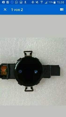

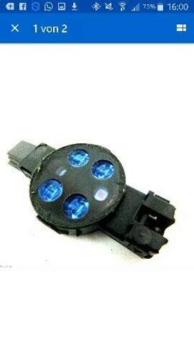

Ich habe ja eine Vermutung. Es gibt wie schon mal erwähnt zwei verschiedene Regen Lichtsensoren.
Der eine hat oben un unten eine Fotosensor drin der zweite hat oben und unten sowie links und rechts noch Fotosensor en drin. Und ich vermute mal das dies mit ch / lv zu tun hat. Bin mir aber nicht sicher.
Grüssle Lars
Hier mal zwei Bilder von den Regen und Lichtsensor.
Grüssle Lars

Glaube das hat mit dem citynotbremssystem zutun... Laut teilekatalog gibt es nur einen RLS
